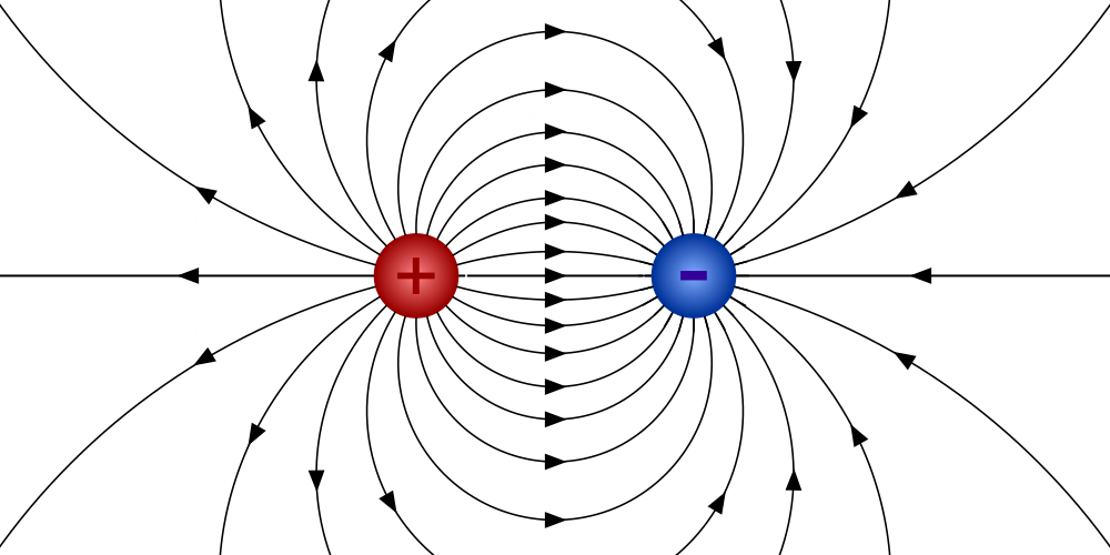

Ilustracja dipola elektrycznego z ładunkami delta plus i delta minus

W najprostszym ujęciu, dipol to układ dwóch ładunków elektrycznych o tej samej wartości, ale przeciwnym znaku (jeden dodatni, drugi ujemny), które są od siebie oddalone. Wyobraź sobie magnes, który zawsze ma dwa bieguny północny i południowy. Podobnie w chemii, w cząsteczce może powstać taki "magnetyczny" układ, gdzie jedna jej część ma charakter lekko dodatni, a druga lekko ujemny. W kontekście chemicznym, dipol powstaje w cząsteczkach na skutek nierównomiernego rozłożenia elektronów, co prowadzi do utworzenia się takich właśnie dwóch biegunów.
Dwa bieguny w jednej cząsteczce: skąd biorą się ładunki dodatnie i ujemne?
Warto od razu zaznaczyć, że w przypadku dipoli chemicznych nie mówimy o pełnych ładunkach jonowych, jak w przypadku jonów Na⁺ czy Cl⁻. Tutaj mamy do czynienia z ładunkami częściowymi, które oznaczamy grecką literą delta: δ⁺ (delta plus) i δ⁻ (delta minus). Powstają one, gdy elektrony tworzące wiązanie kowalencyjne nie są dzielone równo między dwa atomy. Jeden z atomów, będąc bardziej "chciwym" na elektrony, przyciąga je do siebie silniej, co powoduje przesunięcie chmury elektronowej w jego kierunku. W efekcie, atom ten zyskuje częściowy ładunek ujemny (δ⁻), a atom, od którego elektrony zostały odciągnięte, staje się częściowo dodatni (δ⁺). To właśnie to przesunięcie tworzy te dwa bieguny w cząsteczce.

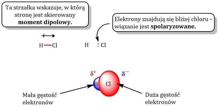

Pomiędzy tymi skrajnościami leży wiązanie kowalencyjne spolaryzowane to właśnie w nim elektrony są dzielone, ale nierównomiernie, tworząc częściowe ładunki i tym samym dipol w obrębie wiązania. Doskonałym przykładem jest wiązanie w chlorowodorze (H-Cl), gdzie chlor jest znacznie bardziej elektroujemny niż wodór.

Aby ilościowo opisać polarność cząsteczki, chemicy posługują się pojęciem momentu dipolowego (μ). To nie tylko liczba, ale wektorowa miara, co oznacza, że ma zarówno wartość, jak i kierunek. Kierunek wektora momentu dipolowego zawsze wskazuje w stronę bieguna ujemnego, czyli w stronę bardziej elektroujemnego atomu. Długość tego wektora odzwierciedla siłę polarności im dłuższy wektor, tym silniejszy dipol i większa polarność cząsteczki. To narzędzie pozwala nam precyzyjnie analizować rozkład ładunków.
