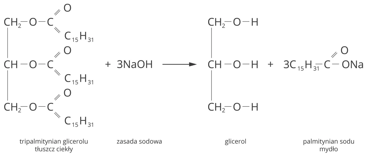

Na czym polega reakcja zmydlania tłuszczów?
Reakcja zmydlania tłuszczów to klasyczny przykład hydrolizy estrów w środowisku zasadowym. W praktyce polega ona na długotrwałym gotowaniu tłuszczów zarówno zwierzęcych, jak i roślinnych z mocną zasadą. Najczęściej stosuje się wodorotlenek sodu (NaOH) do produkcji mydeł twardych lub wodorotlenek potasu (KOH) do mydeł miękkich. W wyniku tego procesu, wiązania estrowe w cząsteczkach tłuszczu ulegają rozerwaniu, prowadząc do powstania mydła i glicerolu.
Substraty i produkty: co jest potrzebne, a co powstaje w tej reakcji?
Do przeprowadzenia reakcji zmydlania potrzebujemy dwóch kluczowych substratów: tłuszczu (czyli trójglicerydu) oraz mocnej zasady. W wyniku tej reakcji otrzymujemy dwa główne produkty: mydło, które jest solą kwasu tłuszczowego, oraz glicerol (glicerynę). Warto dodać, że mydła można również otrzymać w bezpośredniej reakcji odpowiedniego kwasu tłuszczowego z zasadą, co jest często stosowane w przemyśle.
Równanie reakcji zmydlania: przykład dla stearynianu sodu
Ogólne równanie reakcji zmydlania trójglicerydu wygląda następująco:
Tłuszcz (trójgliceryd) + 3 NaOH/KOH → Mydło (sól kwasu tłuszczowego) + Glicerol
Dla przykładu, zmydlanie tristearynianu glicerolu (typowego tłuszczu) wodorotlenkiem sodu prowadzi do powstania stearynianu sodu (mydła) i glicerolu:
C3H5(C17H35COO)3 + 3 NaOH → 3 C17H35COONa + C3H5(OH)3
W tym równaniu C3H5(C17H35COO)3 to tristearynian glicerolu, C17H35COONa to stearynian sodu (mydło), a C3H5(OH)3 to glicerol.

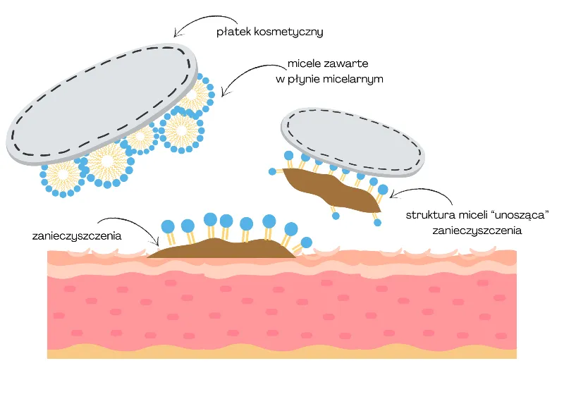

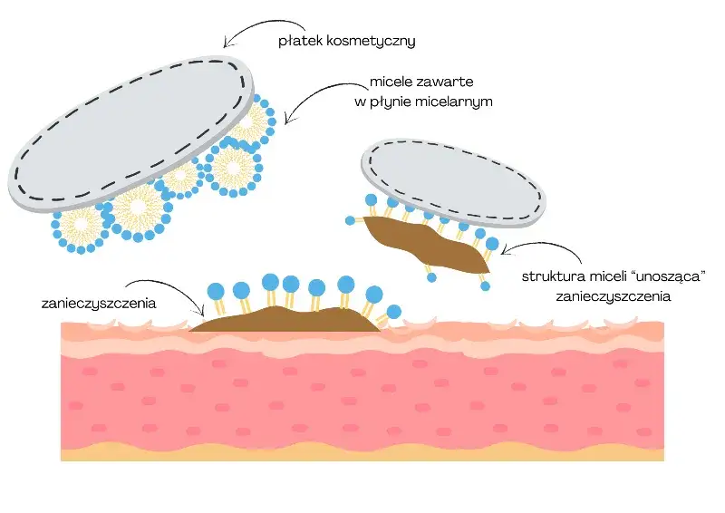

Jak piana pomaga w procesie mycia?
Często myślimy, że to piana jest odpowiedzialna za mycie, ale to nie do końca prawda. Piana, choć efektowna, nie usuwa brudu bezpośrednio. Jej rola jest bardziej pomocnicza. Przede wszystkim stabilizuje emulsję, czyli zawiesinę miceli z brudem w wodzie, zapobiegając ponownemu osadzaniu się zanieczyszczeń na czyszczonej powierzchni. Dodatkowo, obecność piany jest dla nas sygnałem, że w roztworze znajduje się wystarczająca ilość środka myjącego, co jest ważne z psychologicznego punktu widzenia.
