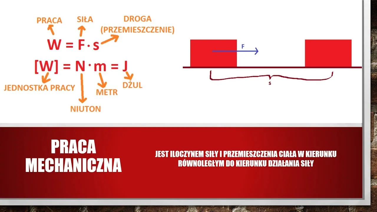

W fizyce, kiedy mówimy o pracy mechanicznej, mamy na myśli transfer energii, który zachodzi, gdy siła działa na ciało i powoduje jego przesunięcie w kierunku działania tej siły. To kluczowe, bo praca nie jest wykonywana, jeśli siła działa, ale ciało się nie przemieszcza (np. próbujemy przesunąć ścianę), albo jeśli siła jest prostopadła do kierunku przesunięcia (np. niesiemy walizkę poziomo, a siła grawitacji działa pionowo w dół w tym przypadku siła grawitacji nie wykonuje pracy).
Podstawowy wzór na pracę mechaniczną to W = F ⋅ s. Tutaj W to praca, F to wartość siły działającej na ciało, a s to wartość przesunięcia ciała. Ten wzór stosujemy, gdy siła działa dokładnie w tym samym kierunku, co przesunięcie. Jednak w rzeczywistości siła często działa pod pewnym kątem do kierunku ruchu. Wtedy używamy pełniejszej wersji wzoru: W = F ⋅ s ⋅ cos(α), gdzie α (alfa) to kąt między kierunkiem działania siły a kierunkiem przesunięcia. Jeśli kąt wynosi 0 stopni (siła i przesunięcie są równoległe), cos(0°) = 1, więc wzór upraszcza się do W = F ⋅ s. Jeśli kąt wynosi 90 stopni (siła jest prostopadła do przesunięcia), cos(90°) = 0, co oznacza, że praca wynosi zero.
Jednostką pracy w układzie SI jest dżul (J). Nazwa pochodzi od angielskiego fizyka Jamesa Prescotta Joule'a. Jeden dżul to praca wykonana przez siłę o wartości jednego niutona (1 N), która powoduje przesunięcie ciała o jeden metr (1 m) w kierunku działania tej siły. Innymi słowy, 1 J = 1 N ⋅ 1 m. Jest to miara energii przekazanej lub zużytej.
