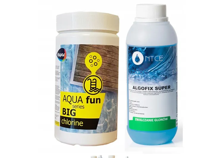

Metoda chlorowa: Sprawdzony i najpopularniejszy sposób na higienę
  • Zalety: Chlor jest najskuteczniejszą i najpopularniejszą metodą dezynfekcji, doskonale zwalcza bakterie i wirusy. Jest łatwo dostępny i stosunkowo ekonomiczny.
  • Wady: Może powodować podrażnienia skóry i oczu u osób wrażliwych, a także charakterystyczny zapach, który nie każdemu odpowiada. Wymaga precyzyjnej kontroli poziomu pH, aby działać optymalnie.
Chlor do jacuzzi dostępny jest zazwyczaj w dwóch formach: tabletek i granulatu. Tabletki chlorowe, często wolno rozpuszczalne, są idealne do stałego utrzymywania poziomu chloru w wodzie. Umieszcza się je w specjalnym pływaku dozującym lub skimmerze, co zapewnia równomierne uwalnianie substancji. Ja osobiście polecam je do codziennej, rutynowej pielęgnacji. Granulat chlorowy działa znacznie szybciej i jest doskonały do szybkiego podniesienia poziomu chloru, na przykład po intensywnym użytkowaniu jacuzzi lub w ramach chlorowania szokowego. Pamiętaj, aby zawsze rozpuścić granulat w wiaderku z wodą przed dodaniem go do jacuzzi, nigdy nie syp bezpośrednio do wody, aby uniknąć odbarwień. Celem jest utrzymanie stałego poziomu chloru wolnego w zakresie 1-3 ppm (części na milion).
Chlorowanie szokowe to proces gwałtownego podniesienia poziomu chloru w wodzie, mający na celu szybką i intensywną dezynfekcję. Jest to absolutnie konieczne po pierwszym napełnieniu jacuzzi świeżą wodą, aby zabić wszelkie początkowe zanieczyszczenia. Stosuję je również, gdy zauważam problemy z wodą, takie jak zmętnienie, nieprzyjemny zapach, czy pojawienie się glonów. Profilaktycznie warto przeprowadzać chlorowanie szokowe co 1-2 tygodnie, szczególnie przy częstym użytkowaniu. Po wykonaniu chlorowania szokowego, kluczowe jest, aby odczekać, aż poziom chloru spadnie do bezpiecznego poziomu (1-3 ppm) przed ponownym wejściem do jacuzzi. Zawsze sprawdzam to testerem!

Walka z glonami: Kiedy i jak stosować preparaty typu "Antyglon"?
Glony to prawdziwa zmora właścicieli jacuzzi, zwłaszcza tych, które są wystawione na słońce. Pojawiają się jako zielony nalot na ściankach lub zielonkawe zabarwienie wody. Preparaty antyglonowe (algen) są niezbędne do zapobiegania ich rozwojowi. Stosuję je regularnie, szczególnie gdy moje jacuzzi jest narażone na promienie słoneczne, które sprzyjają glonom. Są one również kluczowym wsparciem dla metody tlenowej, która, jak już wspomniałem, jest mniej agresywna w walce z algami. Antyglon należy dodawać profilaktycznie, zgodnie z zaleceniami producenta, aby nie dopuścić do pojawienia się problemu.

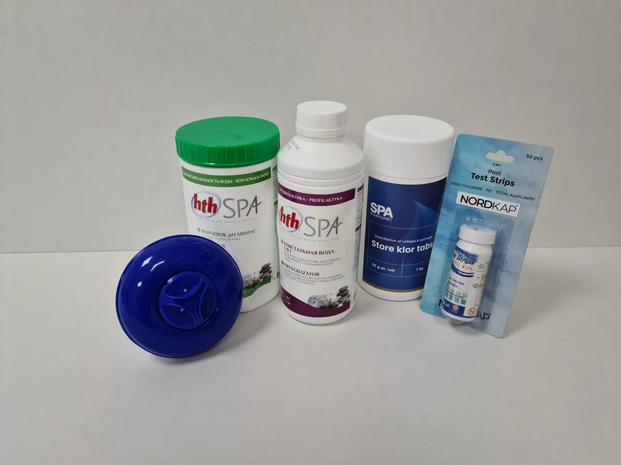

Zestaw startowy chemia do jacuzzi dla początkujących
Chemia do jacuzzi na start: Niezbędnik początkującego właściciela
Co powinien zawierać kompletny zestaw startowy?
  • Regulator pH (pH Plus i pH Minus): Absolutna podstawa do utrzymania optymalnego poziomu pH wody.
  • Środek do dezynfekcji: Zazwyczaj chlor w tabletkach lub granulacie, ewentualnie aktywny tlen z aktywatorem, w zależności od wybranej metody.
  • Testery wody: Niezbędne paski lub tabletki do regularnego mierzenia pH i poziomu środka dezynfekującego.
  • Antyglon: Preparat zapobiegający rozwojowi glonów, szczególnie ważny przy metodzie tlenowej.
  • Opcjonalnie: Klarownik (flokulant) do usuwania zmętnień i odpieniacz do redukcji piany.
Taki zestaw to solidna baza, która pozwoli Ci na bezstresowe rozpoczęcie przygody z jacuzzi.
