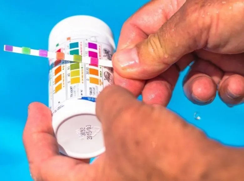

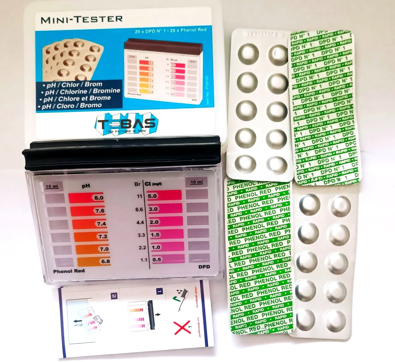

tester pH basenowy
Z mojego doświadczenia wiem, że regulacja pH jest absolutną podstawą, od której należy zacząć każdą pielęgnację wody w basenie. Bez odpowiedniego poziomu pH, nawet najdroższe środki dezynfekujące nie będą działać z pełną skutecznością, a Ty będziesz borykać się z niepotrzebnymi problemami.
pH to wskaźnik kwasowości lub zasadowości wody. Dla wody basenowej idealny zakres to 7,0-7,4. Dlaczego to tak ważne? Po pierwsze, w tym przedziale chlor działa najefektywniej, niszcząc bakterie i wirusy. Po drugie, odpowiednie pH zapewnia komfort kąpiącym się minimalizuje podrażnienia oczu i skóry. Po trzecie, chroni elementy basenu, takie jak pompy czy filtry, przed korozją.
Pomiar poziomu pH wody w basenie jest prosty i można go przeprowadzić za pomocą różnych metod. Najpopularniejsze to testery paskowe, które zanurza się w wodzie i porównuje kolory, oraz testery kropelkowe, gdzie do próbki wody dodaje się odczynniki chemiczne. Coraz częściej spotyka się również elektroniczne mierniki pH, które oferują największą precyzję.
Jeśli wynik pomiaru wskazuje, że pH jest za niskie (poniżej 7,0), należy zastosować preparat pH Plus. Jeśli natomiast pH jest za wysokie (powyżej 7,4), konieczne jest użycie pH Minus. Zawsze dodawaj preparaty stopniowo, w mniejszych dawkach, a po kilku godzinach ponownie sprawdź pH, aby upewnić się, że osiągnąłeś optymalny poziom. Pamiętaj, że stabilne pH to podstawa zdrowej wody w basenie.

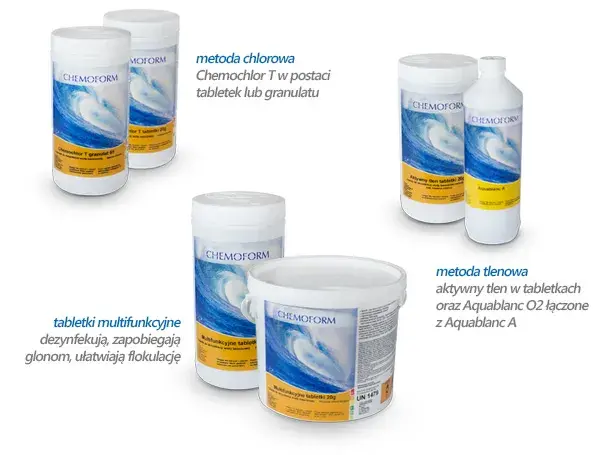

Dezynfekcja wody: chlor czy aktywny tlen?
Po uregulowaniu pH, kolejnym krokiem jest dezynfekcja wody. To ona odpowiada za eliminację bakterii, wirusów i innych mikroorganizmów, które mogą rozwijać się w basenie. Na rynku dominują dwie główne metody: dezynfekcja chlorowa i tlenowa (aktywny tlen). Obie mają swoje zalety i różnice, które warto poznać, aby wybrać najlepszą dla siebie.
Metoda chlorowa Metoda tlenowa
Skuteczność: Bardzo wysoka, niezawodna w eliminacji szerokiego spektrum mikroorganizmów. Skuteczność: Dobra, ale często wymaga wsparcia aktywatorem dla pełnej efektywności.
Zapach: Charakterystyczny zapach chloru, który może być intensywny, zwłaszcza przy nieprawidłowym pH. Zapach: Bezzapachowa, co jest dużą zaletą dla osób wrażliwych na chlor.
Wpływ na skórę/oczy: Może powodować podrażnienia u osób wrażliwych lub przy nieprawidłowym pH. Wpływ na skórę/oczy: Delikatniejsza dla skóry i oczu, często polecana dla alergików i dzieci.
Formy: Granulat (szybkie działanie), tabletki wolno rozpuszczalne (stała pielęgnacja), płyn. Formy: Granulat, tabletki, płyn (często w zestawie z aktywatorem).
Cena: Zazwyczaj bardziej ekonomiczna w dłuższej perspektywie. Cena: Często droższa w utrzymaniu niż chlor.
Metoda chlorowa jest bez wątpienia najpopularniejszą i najbardziej niezawodną formą dezynfekcji wody w basenie. Jej skuteczność w zwalczaniu bakterii, wirusów i glonów jest niezwykle wysoka. Chlor dostępny jest w różnych formach, co pozwala na elastyczne stosowanie. Tabletki wolno rozpuszczalne (np. 200g) idealnie nadają się do stałej, cotygodniowej pielęgnacji, zapewniając stabilny poziom chloru w wodzie. Natomiast granulat chlorowy jest niezastąpiony do szybkiego działania, zwłaszcza podczas tzw. chlorowania szokowego, o którym opowiem za chwilę.
Dla osób poszukujących delikatniejszej alternatywy, która nie wydziela zapachu chloru i jest przyjazna dla alergików, polecam metodę tlenową, czyli dezynfekcję aktywnym tlenem. Jest to świetne rozwiązanie, które minimalizuje ryzyko podrażnień skóry i oczu. Należy jednak pamiętać, że często wymaga ona stosowania dodatkowego aktywatora, aby zapewnić pełną i długotrwałą skuteczność w walce z mikroorganizmami.
Wybór formy chemii do dezynfekcji zależy od Twoich potrzeb. Tabletki wolno rozpuszczalne (np. multifunkcyjne) są idealne do regularnej, cotygodniowej pielęgnacji, umieszczane w bojce lub skimmerze. Granulat chlorowy to z kolei najlepszy wybór, gdy potrzebujesz szybkiego i intensywnego działania, na przykład do chlorowania szokowego. Płynne środki dezynfekujące są zazwyczaj przeznaczone do automatycznych stacji dozujących, co zapewnia wygodę i precyzję, ale wymaga większej inwestycji początkowej.

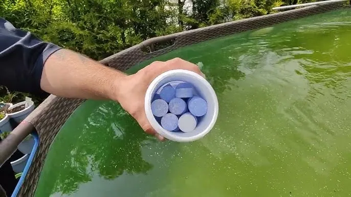

Antyglon: zapobieganie zielonej wodzie
Glony to prawdziwa zmora właścicieli basenów. Ich pojawienie się objawia się nieestetycznym zielonym zabarwieniem wody i śliskimi ścianami basenu. Aby temu zapobiec, kluczowe jest regularne stosowanie preparatów antyglonowych, czyli algicydów. Z mojego doświadczenia wynika, że ich prewencyjne użycie jest znacznie łatwiejsze i tańsze niż walka z już rozwiniętymi glonami. Dodawanie antyglonu do wody, zwłaszcza w upalne dni, kiedy glony mają idealne warunki do rozwoju, to klucz do spokojnego sezonu i krystalicznie czystej wody.
Tabletki multifunkcyjne: wygoda w jednym
Dla tych, którzy cenią sobie wygodę i prostotę, idealnym rozwiązaniem są tabletki multifunkcyjne, często określane jako "wszystko w jednym". Jak sama nazwa wskazuje, zawierają one kilka składników aktywnych, które kompleksowo dbają o wodę w basenie. Zazwyczaj znajdziesz w nich chlor (do dezynfekcji), antyglon (do zapobiegania glonom), koagulant (do klarowania wody) oraz stabilizator pH. Są one doskonałe do regularnego, cotygodniowego dozowania, ponieważ zwalniają Cię z konieczności stosowania wielu różnych preparatów. Wystarczy umieścić taką tabletkę w bojce dozującej lub skimmerze, a ona powoli uwolni swoje składniki, utrzymując wodę w dobrej kondycji.
SOS: zielona i mętna woda praktyczny poradnik
Nawet przy najlepszych staraniach, czasem zdarza się, że woda w basenie staje się zielona lub mętna. Nie panikuj! Oto sprawdzony poradnik, jak krok po kroku rozwiązać te problemy:
  1. Sprawdź i wyreguluj pH: To zawsze pierwszy krok. Upewnij się, że pH mieści się w zakresie 7,0-7,4. Nieprawidłowe pH znacząco obniża skuteczność innych środków.
  2. Przeprowadź chlorowanie szokowe: Zastosuj dużą dawkę granulatu chlorowego, rozpuszczonego wcześniej w wiadrze z wodą, aby zabić glony i bakterie. Pamiętaj o włączonej filtracji.
  3. Dodaj preparat antyglonowy: Po chlorowaniu szokowym, zgodnie z instrukcją producenta, dodaj odpowiednią dawkę algicydu. Pomoże to zwalczyć pozostałe glony i zapobiegnie ich ponownemu rozwojowi.
  4. Włącz filtrację: Pozostaw filtrację włączoną przez co najmniej 24-48 godzin, aby usunąć martwe glony i zanieczyszczenia. Regularnie czyść filtr.
  5. Użyj koagulantu (jeśli woda jest mętna): Jeśli po chlorowaniu i antyglonie woda nadal jest mętna, zastosuj koagulant, aby pomóc filtrowi w usunięciu drobnych cząstek.
  6. Odkurz dno basenu: Po kilku godzinach od zastosowania koagulantu, na dnie basenu mogą osadzić się większe "płatki" zanieczyszczeń. Usuń je odkurzaczem basenowym.
  7. Ponownie sprawdź parametry: Przed kąpielą upewnij się, że poziom chloru i pH są w normie.
