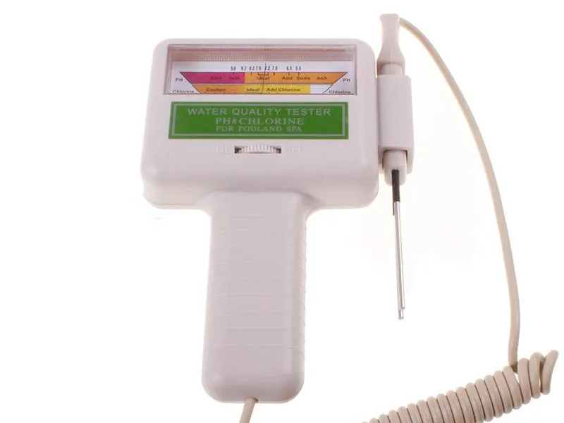

Jak prawidłowo zmierzyć pH wody w basenie? Rodzaje testerów
Pierwszym krokiem jest zawsze pomiar. Bez niego nie wiesz, z czym masz do czynienia. Na rynku dostępne są różne rodzaje testerów, a każdy ma swoje zalety:
  • Testery paskowe: Najprostsze i najszybsze w użyciu. Wystarczy zanurzyć pasek w wodzie na kilka sekund, a następnie porównać kolory ze skalą. Są wygodne, ale mogą być mniej precyzyjne.
  • Testery kropelkowe: Bardziej precyzyjne niż paski. Polegają na dodawaniu odczynników do próbki wody i porównywaniu koloru ze skalą. Wymagają nieco więcej czasu i uwagi.
  • Testery elektroniczne: Najdokładniejsze, ale też najdroższe. Dają cyfrowy odczyt pH. Idealne dla osób, które cenią sobie maksymalną precyzję.
Niezależnie od wybranego typu, pamiętaj, aby regularnie sprawdzać pH, zwłaszcza na początku sezonu.

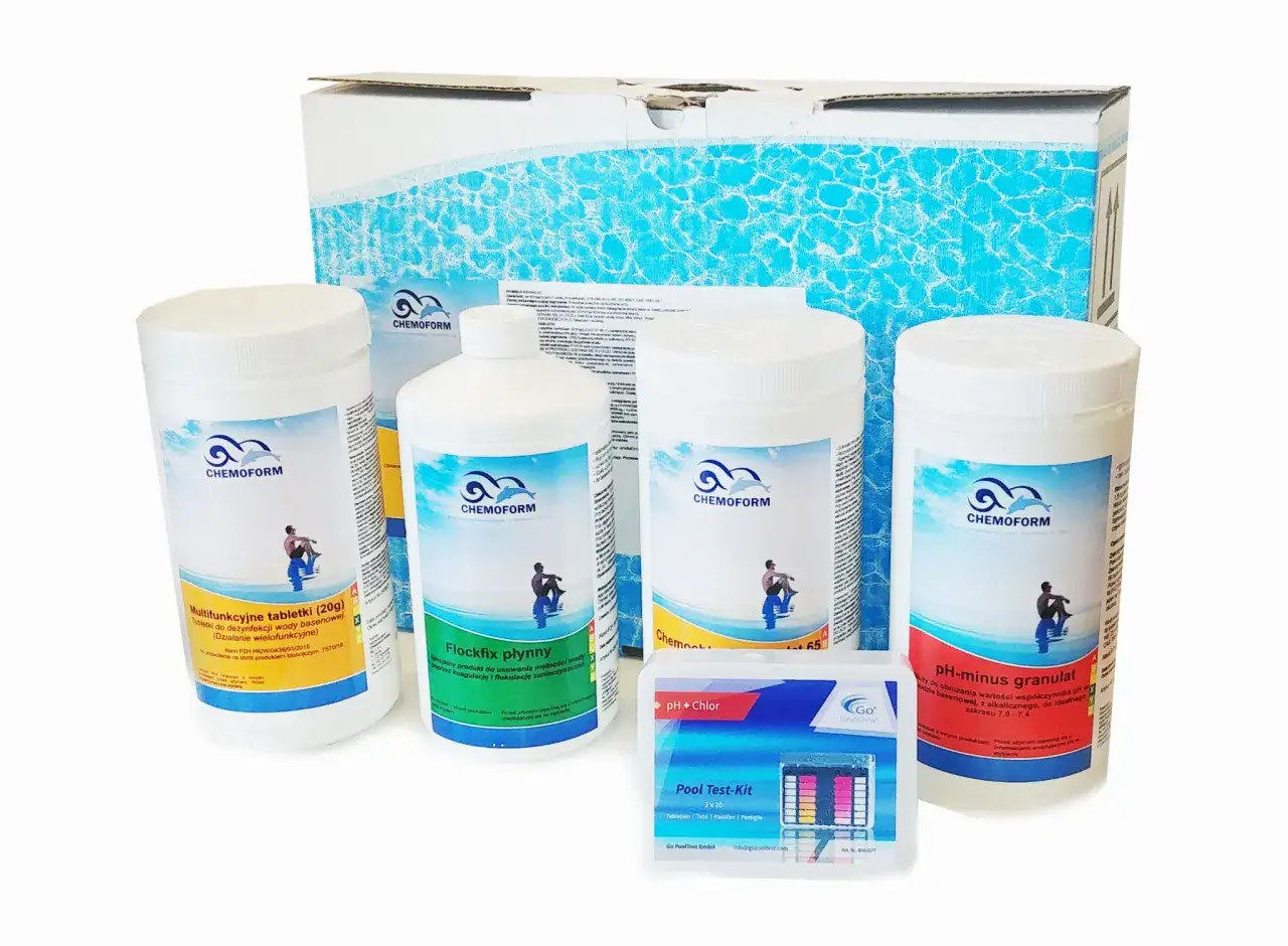

Niezbędne preparaty: Czego nie może zabraknąć w Twoim zestawie startowym?
W moim zestawie startowym zawsze znajdują się te produkty. To absolutne minimum, które zapewni Ci dobry początek:
  • pH Minus granulat: Do obniżania pH wody.
  • pH Plus granulat: Do podwyższania pH wody.
  • Chlor Szok granulat: Do szybkiej i skutecznej dezynfekcji szokowej.
  • Antyglon w płynie: Do prewencji przeciwko rozwojowi glonów.
  • Testery (paskowe lub kropelkowe): Do regularnego pomiaru pH i chloru.
  • Opcjonalnie: Koagulant (flokulant): Jeśli chcesz uzyskać krystaliczną przejrzystość wody lub masz problem z jej zmętnieniem.

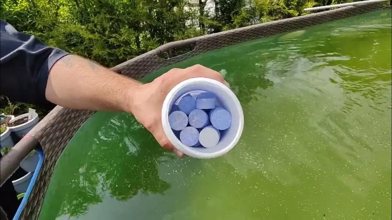

Błąd #3: Stosowanie tabletek multifunkcyjnych jako jedynego środka na start
Tabletki multifunkcyjne (np. 3w1, 4w1) są świetne do bieżącego, cotygodniowego utrzymania wody w basenie. Zawierają chlor, antyglon i koagulant w wolno rozpuszczającej się formie. Jednakże, nie nadają się do dezynfekcji szokowej na start sezonu. Na początku potrzebujesz szybkiego i mocnego uderzenia chloru, a tabletki multifunkcyjne uwalniają go zbyt wolno. Używanie ich jako jedynego środka na start to gwarantowana droga do problemów z glonami i mętną wodą. Na początek zawsze stosuj dedykowany Chlor Szok w granulacie i oddzielne preparaty do regulacji pH i antyglonu.
Zawsze zacznij od regulacji pH (7.0-7.4). Następnie przeprowadź dezynfekcję szokową chlorem. Po ustabilizowaniu chloru (ok. 1 mg/l), dodaj środek glonobójczy (antyglon). W razie potrzeby, na końcu zastosuj koagulant.
Po chlorowaniu szokowym należy odczekać, aż poziom wolnego chloru spadnie do bezpiecznego poziomu, czyli około 1 mg/l. Zazwyczaj trwa to od 12 do 24 godzin. Zawsze sprawdź to testerem przed pierwszą kąpielą.
Nie, tabletki multifunkcyjne nie są odpowiednie do dezynfekcji szokowej na start. Do początkowego uruchomienia basenu potrzebujesz szybkiego i mocnego uderzenia chloru (granulat Chlor Szok) oraz oddzielnych preparatów do regulacji pH i antyglonu.
