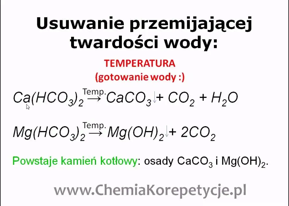

Twardość przemijająca (węglanowa): Chemia kamienia w Twoim czajniku
Twardość przemijająca, często nazywana węglanową, jest zjawiskiem, które każdy z nas obserwuje w swoim czajniku. Jest ona wynikiem obecności w wodzie wodorowęglanów wapnia (Ca(HCO₃)₂) i magnezu (Mg(HCO₃)₂). Co istotne z chemicznego punktu widzenia, związki te są termicznie niestabilne. Oznacza to, że pod wpływem podwyższonej temperatury, na przykład podczas gotowania wody, ulegają rozkładowi. Ten rozkład prowadzi do wytrącania się nierozpuszczalnych osadów, które znamy jako kamień kotłowy. To właśnie dlatego po zagotowaniu twardej wody na dnie naczynia pojawia się biały nalot to namacalny dowód na zachodzącą reakcję chemiczną.
Dlaczego gotowanie pomaga? Reakcja rozkładu wodorowęglanów
Gotowanie wody jest najprostszą i najstarszą metodą usuwania twardości przemijającej. Mechanizm chemiczny jest tu bardzo klarowny. Podczas podgrzewania wodorowęglan wapnia ulega rozkładowi zgodnie z następującą reakcją:
Ca(HCO₃)₂ → CaCO₃↓ + H₂O + CO₂↑
W tej reakcji wodorowęglan wapnia (Ca(HCO₃)₂) przekształca się w nierozpuszczalny węglan wapnia (CaCO₃), który wytrąca się z roztworu w postaci stałego osadu to właśnie nasz kamień kotłowy. Dodatkowo powstaje woda (H₂O) i dwutlenek węgla (CO₂), który ulatuje w postaci gazu. Podobna reakcja zachodzi z wodorowęglanem magnezu. Dzięki temu procesowi, po zagotowaniu, woda staje się miększa, a jony wapnia i magnezu, odpowiedzialne za twardość węglanową, zostają usunięte z roztworu.

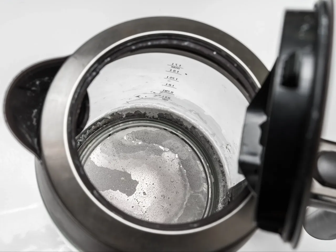

Tajemnica kamienia kotłowego: Jak i dlaczego osadza się na grzałkach?
Kamień kotłowy to chyba najbardziej znany i najbardziej uciążliwy skutek twardej wody. Jego powstawanie na grzałkach urządzeń AGD, takich jak pralki, zmywarki czy czajniki, jest bezpośrednio związane z opisanym wcześniej rozkładem wodorowęglanów wapnia i magnezu. Kiedy woda jest podgrzewana, rozpuszczone wodorowęglany przekształcają się w nierozpuszczalne węglany, które osadzają się na gorących powierzchniach. Te osady tworzą warstwę izolacyjną na grzałkach, co ma dwie główne negatywne konsekwencje. Po pierwsze, zmniejsza się wydajność grzewcza urządzenie musi pracować dłużej, aby osiągnąć zadaną temperaturę. Po drugie, prowadzi to do znacznego zwiększenia zużycia energii elektrycznej, co przekłada się na wyższe rachunki i niepotrzebne obciążenie dla środowiska.

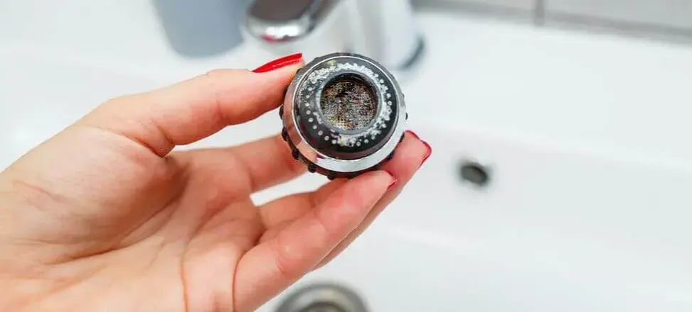

Niewidoczne zagrożenie: Wpływ osadów na instalacje grzewcze i AGD
Problem kamienia kotłowego wykracza poza estetykę i efektywność energetyczną czajnika. Osady te stanowią niewidoczne, ale poważne zagrożenie dla całej domowej instalacji, zwłaszcza dla systemów grzewczych i rur. Kamień osadza się wewnątrz rur, sukcesywnie zmniejszając ich światło i utrudniając przepływ wody. Może to prowadzić do spadku ciśnienia wody, nierównomiernego ogrzewania, a w skrajnych przypadkach nawet do całkowitego zablokowania przepływu. W urządzeniach AGD, takich jak pralki czy zmywarki, kamień odkłada się nie tylko na grzałkach, ale także na elementach mechanicznych, prowadząc do ich zatarcia, uszkodzenia i w konsekwencji do awarii. Całościowo, twarda woda znacząco skraca żywotność urządzeń i zwiększa koszty ich konserwacji oraz napraw.

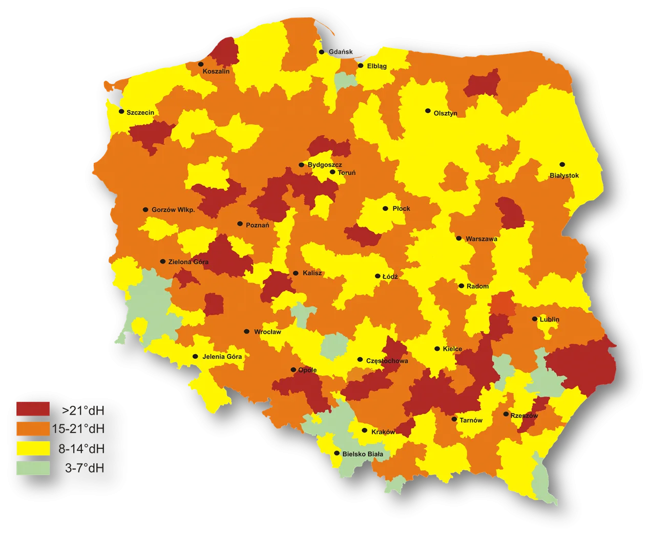

Jak mierzymy twardość wody stopnie niemieckie i klasyfikacja
Stopnie niemieckie (°dH) co oznaczają wartości na mapie twardości wody w Polsce?
W Polsce, podobnie jak w wielu innych krajach Europy, twardość wody najczęściej wyraża się w stopniach niemieckich (°n lub °dH). Jest to jednostka, która pozwala nam w prosty sposób porównywać twardość wody w różnych regionach. Jeden stopień niemiecki odpowiada stężeniu jonów wapnia (Ca²⁺) i magnezu (Mg²⁺) w ilości równoważnej 10 miligramom tlenku wapnia (CaO) w 1 litrze wody. To oznacza, że im wyższa wartość w °dH, tym więcej tych twardotwórczych jonów znajduje się w wodzie. Znając tę jednostkę, możemy lepiej interpretować dane dotyczące jakości wody w naszych domach i podejmować świadome decyzje dotyczące jej uzdatniania.
Od wody miękkiej do bardzo twardej: Praktyczna klasyfikacja
Aby ułatwić zrozumienie i ocenę twardości wody, przyjęto praktyczną klasyfikację, która pozwala nam szybko określić, z jakim typem wody mamy do czynienia. W Polsce, bazując na stopniach niemieckich (°dH), wyróżniamy następujące kategorie:
  • woda bardzo miękka: 0-5 °dH
  • woda miękka: 5-10 °dH
  • woda średnio twarda: 10-15 °dH
  • woda twarda: 15-20 °dH
  • woda bardzo twarda: powyżej 20 °dH
Ta klasyfikacja jest dla mnie, jako eksperta, niezwykle przydatna w ocenie potencjalnych problemów i rekomendowaniu odpowiednich rozwiązań dla moich klientów. Pozwala szybko zorientować się, czy woda w danym miejscu będzie wymagała zmiękczania, czy też jej twardość mieści się w akceptowalnych normach.

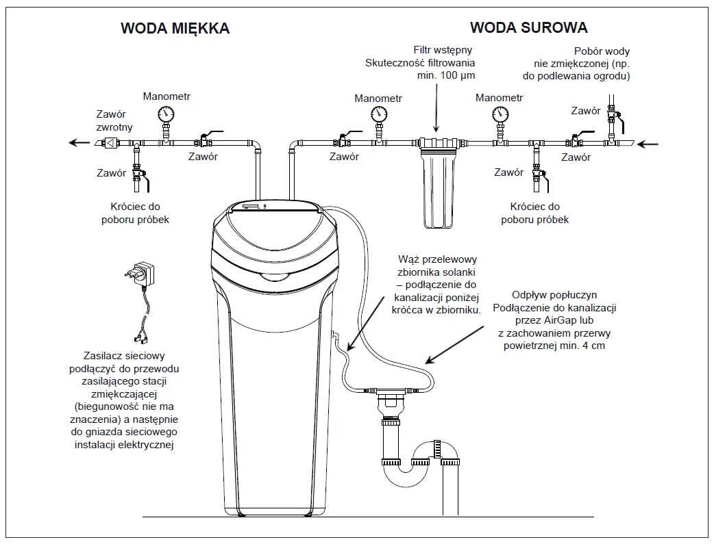

Wymiana jonowa: Inteligentna pułapka na jony wapnia i magnezu
Wymiana jonowa to obecnie najpopularniejsza i najbardziej efektywna metoda zmiękczania wody, szczególnie w zastosowaniach domowych. Mechanizm działania jest genialny w swojej prostocie: woda przepływa przez specjalne złoże, zwane żywicą jonowymienną. Ta żywica zawiera jony sodu (Na⁺), które są luźno związane z jej strukturą. Kiedy jony wapnia (Ca²⁺) i magnezu (Mg²⁺) z twardej wody napotykają żywicę, są one "łapane" i wiązane przez nią, a w zamian do wody uwalniane są jony sodu. Jest to proces wymiany, gdzie szkodliwe jony Ca²⁺ i Mg²⁺ są zastępowane neutralnymi jonami Na⁺. Woda po przejściu przez zmiękczacz jest więc pozbawiona jonów odpowiedzialnych za twardość, a jej skład chemiczny jest bezpieczny dla zdrowia i urządzeń.
Rola żywic jonowymiennych i soli w domowych zmiękczaczach
Sercem każdego zmiękczacza wody jest żywica jonowymienna. To ona, dzięki swojej unikalnej strukturze chemicznej, jest w stanie selektywnie wiązać jony wapnia i magnezu. Jednak zdolność żywicy do wymiany jonów nie jest nieskończona. Z czasem złoże jonowymienne "nasyca się" jonami twardości i traci swoją skuteczność. W tym momencie niezbędna jest regeneracja. Proces ten polega na przepłukaniu złoża skoncentrowanym roztworem chlorku sodu, czyli popularnej soli tabletkowanej. Jony sodu z roztworu soli wypierają jony wapnia i magnezu z żywicy, które następnie są odprowadzane do kanalizacji. Żywica zostaje w ten sposób "naładowana" jonami sodu i jest gotowa do dalszej pracy. To właśnie dlatego regularne uzupełnianie soli w zmiękczaczu jest tak kluczowe dla jego prawidłowego funkcjonowania.
