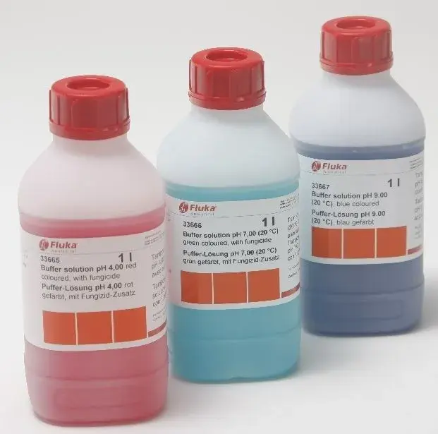

przykłady buforów chemicznych zakres pH

Praktyczne wskazówki przy tworzeniu roztworów buforowych
Przygotowanie roztworu buforowego wymaga precyzji i uwagi. Oto kilka praktycznych wskazówek, które zawsze stosuję:
  • Dokładne pomiary: Upewnij się, że używasz precyzyjnych wag i pipet do odmierzania składników. Błędy w stężeniach bezpośrednio przełożą się na nieprawidłowe pH.
  • Wybór odpowiedniego pKa: Zawsze staraj się wybrać parę buforującą, której wartość pKa jest jak najbliżej docelowego pH, które chcesz uzyskać. Wtedy bufor będzie miał największą pojemność.
  • Użycie wody dejonizowanej: Zawsze używaj wody o wysokiej czystości (dejonizowanej lub destylowanej), aby uniknąć zanieczyszczeń, które mogłyby wpłynąć na pH.
  • Mieszanie i kalibracja: Po zmieszaniu składników dokładnie wymieszaj roztwór. Zawsze sprawdź i skoryguj pH gotowego buforu za pomocą skalibrowanego pH-metru, dodając niewielkie ilości mocnego kwasu lub zasady, aż osiągniesz pożądaną wartość.
