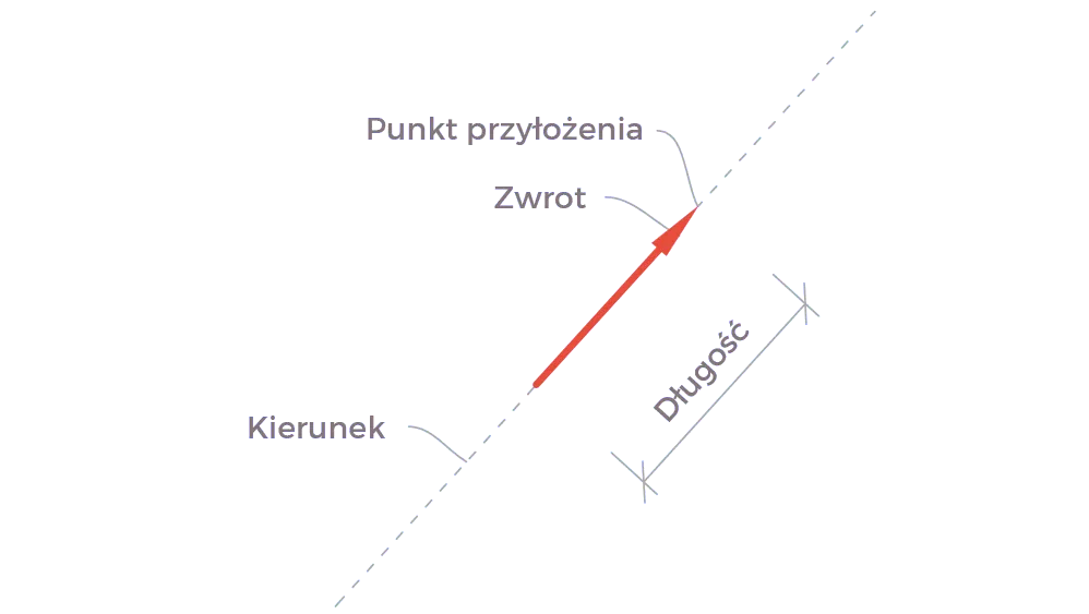

Wektor siły w pigułce: Poznaj cztery cechy, które opisują każdą siłę
Aby w pełni opisać siłę, fizycy używają koncepcji wektora siły, który ma cztery kluczowe cechy. Każda z nich jest równie ważna dla zrozumienia, jak siła wpłynie na obiekt:
  • Wartość (moduł): To po prostu "jak duża" jest siła, mierzona w niutonach (N). Graficznie odpowiada jej długość wektora im dłuższa strzałka, tym większa siła.
  • Kierunek: To prosta, wzdłuż której działa siła. Na przykład, siła może działać w kierunku poziomym, pionowym lub pod pewnym kątem.
  • Zwrot: Wskazuje, w którą stronę na danym kierunku działa siła. Jeśli siła działa w kierunku poziomym, zwrot może być "w prawo" lub "w lewo". Strzałka na końcu wektora wskazuje właśnie zwrot.
  • Punkt przyłożenia: Jak już wspomniałem, to konkretne miejsce na ciele, w którym siła zaczyna działać. To właśnie ten punkt decyduje o tym, czy ciało tylko się przesunie, czy też zacznie się obracać.
Zrozumienie tych czterech cech jest absolutnie kluczowe do analizowania dowolnego problemu z siłami w fizyce. Brak którejkolwiek z nich sprawia, że opis siły jest niekompletny.

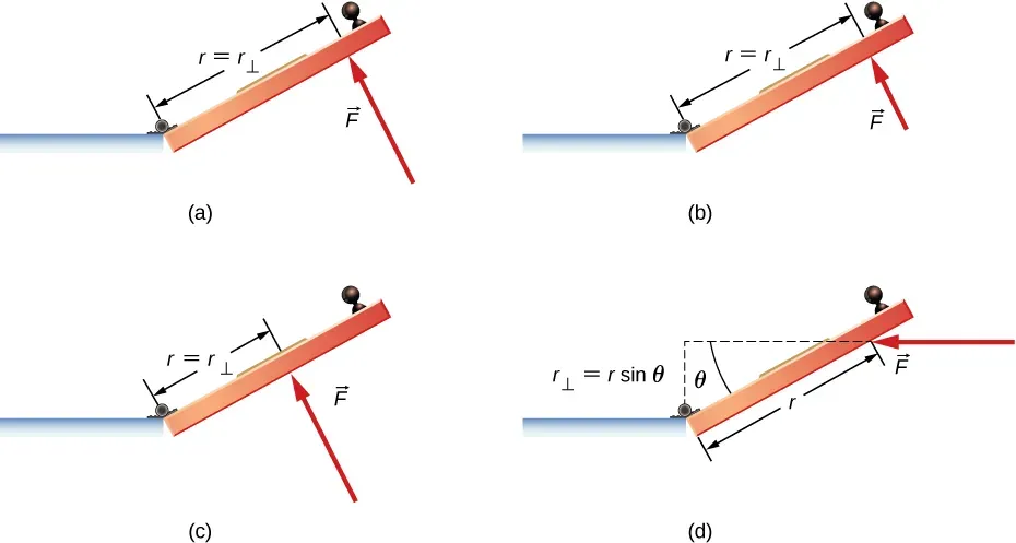

Przesunięcie czy obrót? Zobacz, jak ten sam nacisk daje różne efekty
To naprawdę ciekawe, jak ta sama siła, o tej samej wartości, kierunku i zwrocie, może wywołać zupełnie inne efekty w zależności od miejsca jej przyłożenia. Najlepszym przykładem są drzwi. Spróbuj pchnąć drzwi blisko zawiasów musisz użyć naprawdę dużej siły, żeby je otworzyć, a i tak często poruszają się niechętnie. Teraz pchnij je z taką samą siłą, ale przy klamce, czyli jak najdalej od zawiasów. Drzwi otworzą się z łatwością! Dlaczego? Ponieważ w pierwszym przypadku siła była przyłożona blisko osi obrotu, co utrudniało wywołanie ruchu obrotowego. W drugim przypadku, dzięki większej odległości punktu przyłożenia od osi obrotu, ta sama siła wywołała znacznie większy moment siły, co przełożyło się na łatwiejsze otwarcie. To doskonale ilustruje, jak punkt przyłożenia decyduje o tym, czy ciało będzie się głównie przesuwać (ruch postępowy), czy też obracać (ruch obrotowy).
moment siły otwieranie drzwi

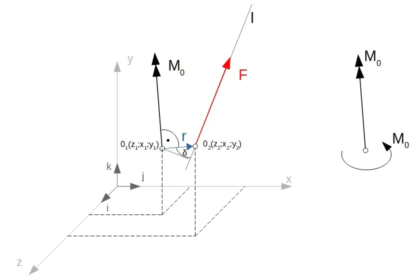

Moment siły: Sekret otwierania drzwi i odkręcania śrub bez wysiłku
Kiedy linia działania siły nie przechodzi przez oś obrotu ciała lub jego środek masy, pojawia się zjawisko zwane momentem siły (często nazywane też momentem obrotowym). To właśnie moment siły jest odpowiedzialny za wprawianie ciała w ruch obrotowy. Im większy moment siły, tym łatwiej wywołać obrót. Jak to osiągnąć? Właśnie poprzez odpowiednie dobranie punktu przyłożenia!
Wróćmy do przykładu z drzwiami: pchnięcie ich przy klamce tworzy duży moment siły, bo odległość punktu przyłożenia od zawiasów (osi obrotu) jest duża. Podobnie jest z odkręcaniem śruby kluczem. Jeśli użyjesz krótkiego klucza i przyłożysz siłę blisko osi obrotu śruby, będziesz musiał wkładać w to dużo wysiłku. Ale jeśli weźmiesz klucz z długim ramieniem i przyłożysz siłę na jego końcu, odkręcenie śruby stanie się znacznie łatwiejsze. Dzieje się tak, ponieważ zwiększenie odległości punktu przyłożenia siły od osi obrotu znacząco zwiększa moment siły, co pozwala na efektywniejsze działanie.

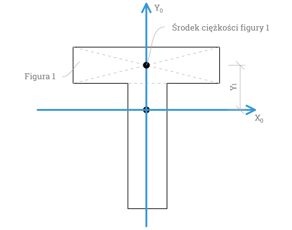

Punkt przyłożenia i środek ciężkości: poznaj kluczowe różnice
Wielu uczniów, a nawet studentów, często myli punkt przyłożenia siły ze środkiem ciężkości. Chociaż oba pojęcia są związane z lokalizacją sił, pełnią zupełnie inne role i odnoszą się do różnych sytuacji. Wyjaśnijmy sobie te różnice raz na zawsze.
Środek ciężkości: Wyjątkowy punkt przyłożenia dla siły grawitacji
Środek ciężkości to bardzo specyficzny punkt w ciele, który możemy traktować jako punkt przyłożenia wypadkowej siły grawitacji działającej na całe to ciało. Innymi słowy, jest to hipotetyczny punkt, w którym "skupiona" jest cała masa obiektu pod względem działania grawitacji. Jeśli zawiesimy ciało w jego środku ciężkości, będzie ono w idealnej równowadze. Co ważne, w jednorodnym polu grawitacyjnym (czyli takim, w którym siła grawitacji jest taka sama w każdym miejscu, co jest dobrym przybliżeniem dla większości ziemskich warunków), środek ciężkości pokrywa się ze środkiem masy. Środek masy to geometryczny środek rozkładu masy w obiekcie.
Kluczowe różnice: Kiedy mówimy o środku ciężkości, a kiedy o punkcie przyłożenia?
Chociaż oba pojęcia dotyczą lokalizacji, ich zastosowanie i znaczenie są różne:
  • Rodzaj siły: Punkt przyłożenia może dotyczyć dowolnej siły siły pchnięcia, tarcia, sprężystości, a także siły grawitacji. Środek ciężkości jest związany wyłącznie z siłą grawitacji.
  • Lokalizacja: Punkt przyłożenia siły może znajdować się w dowolnym miejscu na ciele, w którym siła faktycznie działa. Środek ciężkości jest unikalnym, stałym punktem dla danego ciała (choć może się zmieniać, jeśli ciało się deformuje lub zmienia swój kształt/masę).
  • Liczba: Ciało może mieć wiele punktów przyłożenia, jeśli działa na nie wiele sił. Ciało ma tylko jeden środek ciężkości.
  • Cel: Punkt przyłożenia jest kluczowy do określenia, czy siła wywoła ruch postępowy, obrotowy, czy oba. Środek ciężkości jest fundamentalny do analizy stabilności ciała i jego równowagi.
