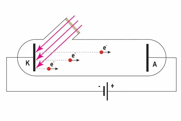

zewnętrzne, często nazywane po prostu fotoemisją, to proces fizyczny, w którym elektrony są emitowane, czyli "wybijane", z powierzchni materii najczęściej metali pod wpływem padającego na nią promieniowania elektromagnetycznego. Mówiąc prościej, kiedy światło, a zwłaszcza światło o odpowiednio wysokiej energii, uderza w powierzchnię metalu, może ono spowodować, że elektrony z tego metalu zostaną z niego wyrzucone. Te wybite elektrony nazywamy fotoelektronami.
Wyobraźmy sobie metalową powierzchnię jako gęsto zaludniony plac zabaw, gdzie elektrony to dzieci swobodnie biegające w jego obrębie, ale związane pewnymi niewidzialnymi barierami, które nie pozwalają im opuścić placu. Kiedy na ten plac zaczynają spadać piłki (światło), niektóre z nich mają wystarczającą siłę, aby uderzyć w dziecko (elektron) z taką energią, że to dziecko przeskakuje przez barierę i ucieka z placu. Nie każda piłka ma taką moc tylko te "silniejsze" są w stanie to zrobić. To właśnie w uproszczeniu dzieje się podczas fotoemisji: światło dostarcza energię, która pozwala elektronom pokonać siły wiążące je z metalem i opuścić jego powierzchnię.
  • Foton: To podstawowa, niepodzielna porcja energii światła. Możemy myśleć o nim jak o pojedynczym "pakiecie" energii, który niesie ze sobą promieniowanie elektromagnetyczne.
  • Fotoelektron: To elektron, który został wybity z powierzchni materiału w wyniku absorpcji energii fotonu.
  • Fotoprąd: Jest to strumień wybitych fotoelektronów, które poruszają się w określonym kierunku, tworząc mierzalny prąd elektryczny.
zjawisko fotoelektryczne zewnętrzne schemat

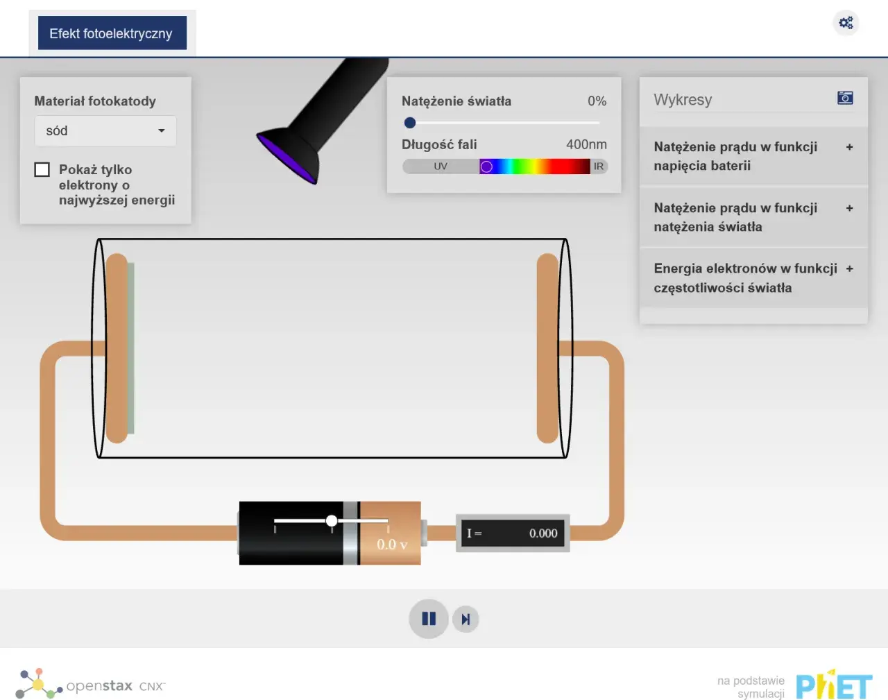

Einstein połączył te koncepcje w prostym, ale potężnym równaniu, które później zostało nazwane równaniem Einsteina-Millikana: hν = W + Ek_max. Wyjaśnia ono bilans energetyczny zjawiska: energia fotonu (hν) jest zużywana na dwa sposoby. Po pierwsze, na pokonanie pracy wyjścia (W), czyli "uwolnienie" elektronu z metalu. Po drugie, jeśli foton miał więcej energii niż wynosiła praca wyjścia, nadwyżka tej energii staje się energią kinetyczną (Ek_max) wybitego elektronu. Jeśli energia fotonu jest mniejsza niż praca wyjścia, elektron w ogóle nie zostanie wybity. To równanie, eksperymentalnie potwierdzone przez Roberta Millikana, doskonale wyjaśniło wszystkie obserwacje, które wcześniej były sprzeczne z fizyką klasyczną.

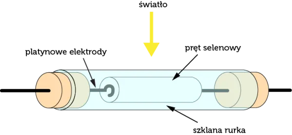

Zjawisko fotoelektryczne zewnętrzne, choć brzmi bardzo naukowo, ma niezwykle szerokie i praktyczne zastosowania w naszym codziennym życiu. Jednym z najbardziej znanych przykładów są fotokomórki. Te urządzenia reagują na zmianę oświetlenia na przykład, gdy wiązka światła zostanie przerwana. Dzięki temu są one niezastąpione w systemach automatyki: otwierają automatyczne drzwi w supermarketach, bramy garażowe, uruchamiają systemy alarmowe, a także włączają i wyłączają oświetlenie uliczne, reagując na zmierzch i świt. To właśnie dzięki fotoefektowi te urządzenia "widzą" i reagują na naszą obecność lub na zmiany w środowisku.
