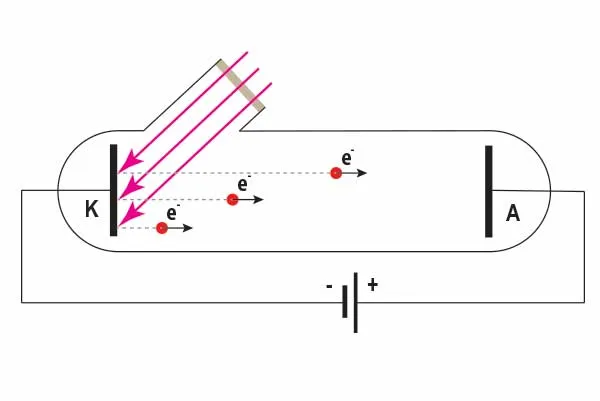

Czym jest zjawisko fotoelektryczne i dlaczego jest tak ważne w fizyce?
Zjawisko fotoelektryczne, znane również jako fotoemisja, to proces, w którym elektrony są emitowane z powierzchni metalu pod wpływem padającego na nią promieniowania elektromagnetycznego, czyli światła. Nie mówimy tu tylko o świetle widzialnym, ale o całym spektrum od fal radiowych po promieniowanie gamma. Jego odkrycie i wyjaśnienie przez Alberta Einsteina w 1905 roku (za co zresztą otrzymał Nagrodę Nobla) było przełomowe. Potwierdziło ono kwantową naturę światła, czyli fakt, że światło składa się z dyskretnych paczek energii fotonów. To fundamentalne zjawisko pomogło nam zrozumieć mikroświat i otworzyło drogę do rozwoju fizyki kwantowej, a także wielu praktycznych zastosowań, o których opowiem później.

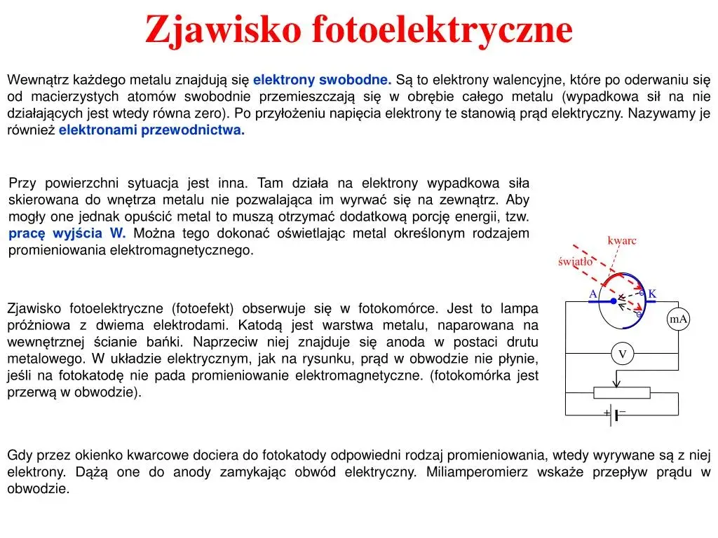

zjawisko fotoelektryczne praca wyjścia schemat

Aby zrozumieć, dlaczego różne metale zachowują się inaczej, musimy poznać pojęcie pracy wyjścia (W). Wyobraź sobie, że elektrony w metalu są jak pracownicy w firmie są związani z "przedsiębiorstwem" (metalem) i potrzebują pewnej minimalnej energii, aby się z niego "uwolnić" i odejść. Praca wyjścia to właśnie ta minimalna energia, którą należy dostarczyć elektronowi, aby mógł opuścić powierzchnię danego metalu. Jest to wartość stała i charakterystyczna dla każdego materiału, swoista "cena" za uwolnienie elektronu. Najczęściej wyrażamy ją w elektronowoltach (eV), jednostce energii bardzo wygodnej w skali atomowej.
