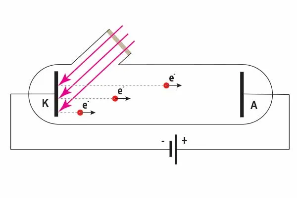

zjawisko fotoelektryczne schemat
Jak działa zjawisko fotoelektryczne? Kwantowy klucz do światła
Aby zrozumieć, jak działa zjawisko fotoelektryczne, musimy porzucić klasyczne wyobrażenie światła jako ciągłej fali i przyjąć perspektywę kwantową. To właśnie ta zmiana myślenia, wprowadzona przez Einsteina, pozwoliła rozwikłać wszystkie wspomniane wcześniej paradoksy.
Rola fotonów: Czym są i jak przekazują energię?
Kluczem do zrozumienia fotoefektu jest koncepcja fotonu. Foton to nic innego jak kwant, czyli najmniejsza, niepodzielna porcja energii promieniowania elektromagnetycznego. W kontekście zjawiska fotoelektrycznego światło nie jest już ciągłą falą, lecz strumieniem tych właśnie cząstek. Każdy foton niesie ze sobą określoną energię, która jest proporcjonalna do jego częstotliwości. Co najważniejsze, w zjawisku fotoelektrycznym każdy foton oddziałuje z pojedynczym elektronem, przekazując mu całą swoją energię w jednym, "pakietowym" uderzeniu. To trochę jak gra w bilard, gdzie jedna bila uderza w drugą, przekazując jej energię.

Zjawisko fotoelektryczne zewnętrzne: Gdy elektrony uciekają z metalu
Zjawisko fotoelektryczne zewnętrzne, znane również jako fotoemisja, to ta odmiana fotoefektu, o której mówiliśmy dotychczas najwięcej. Polega ono na tym, że elektrony (fotoelektrony) są wybijane całkowicie poza powierzchnię oświetlanego materiału. Kiedy foton o odpowiednio dużej energii uderza w elektron w metalu, elektron ten pochłania energię, pokonuje pracę wyjścia i dosłownie "ucieka" z materiału. Te swobodne elektrony mogą być następnie zbierane i tworzyć prąd elektryczny. Jest to mechanizm wykorzystywany w klasycznych fotokomórkach czy fotopowielaczach.

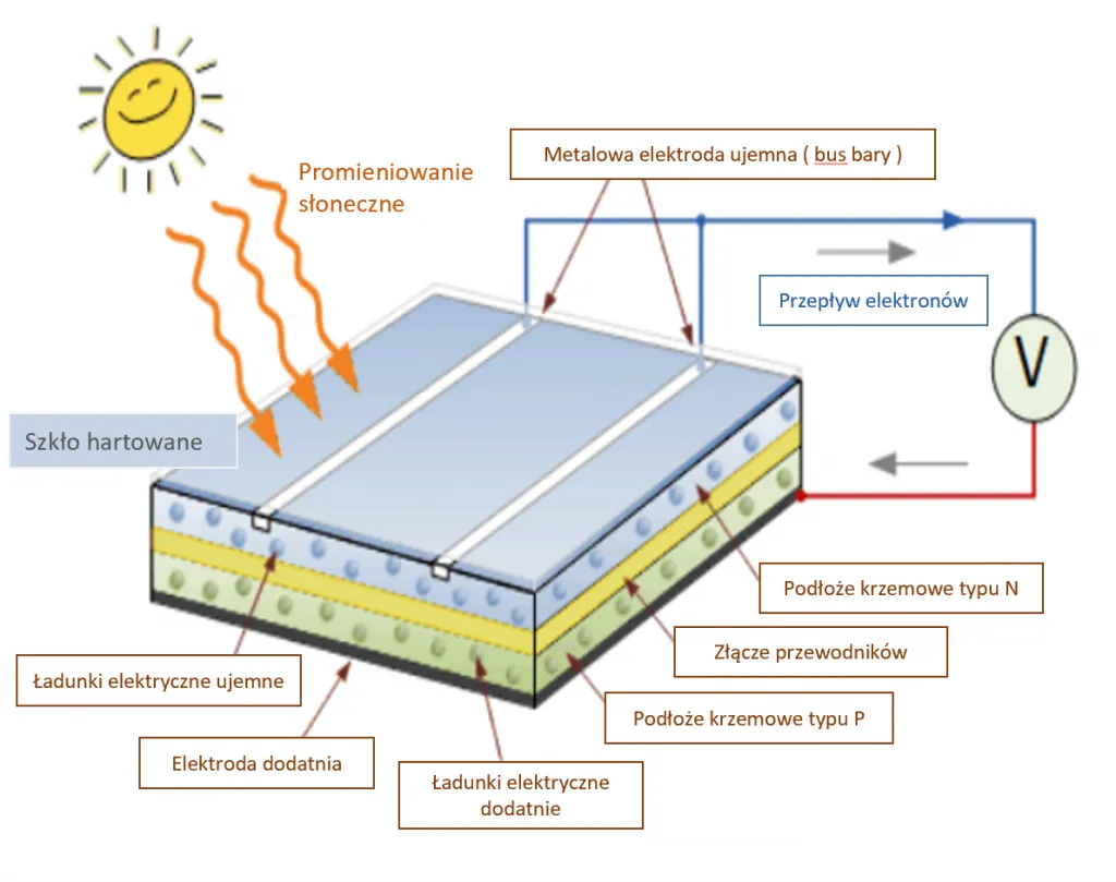

panele fotowoltaiczne działanie
Fotoefekt w praktyce: Zastosowania, które zmieniają świat
Zjawisko fotoelektryczne to nie tylko teoretyczna ciekawostka, ale fundament wielu technologii, które zrewolucjonizowały nasze życie. Od energii odnawialnej po cyfrowe aparaty fotograficzne jego zastosowania są wszechobecne i stale się rozwijają. Jako Daniel Kowalski, często podkreślam moim studentom, jak ważne jest dostrzeganie tych powiązań między czystą nauką a inżynierią.
Energia ze słońca: Jak działają panele fotowoltaiczne?
Jednym z najbardziej widocznych i ekologicznych zastosowań zjawiska fotoelektrycznego są ogniwa fotowoltaiczne, powszechnie znane jako panele słoneczne. Wykorzystują one zjawisko fotoelektryczne wewnętrzne. Kiedy światło słoneczne pada na półprzewodnikowe ogniwo, fotony dostarczają elektronom energii, przenosząc je z pasma walencyjnego do pasma przewodnictwa. W efekcie powstaje różnica potencjałów, która generuje prąd elektryczny. To bezpośrednia konwersja energii słonecznej na energię elektryczną, czysta i odnawialna, która ma kluczowe znaczenie dla przyszłości energetyki.
