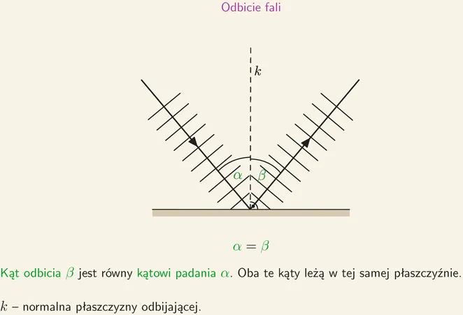

Odbicie fali mechanicznej
Odbicie fali: jak dźwięki wracają do nas echem
Czym dokładnie jest odbicie i kiedy do niego dochodzi?
Odbicie fali, inaczej refleksja, to zjawisko, z którym spotykamy się, gdy fala mechaniczna dociera do granicy dwóch różnych ośrodków. Zamiast przejść do drugiego ośrodka, fala zmienia swój kierunek i wraca do ośrodka, z którego nadeszła. Co ważne, podczas odbicia częstotliwość, długość fali oraz jej prędkość pozostają niezmienione. To kluczowa informacja, ponieważ oznacza to, że fala zachowuje swoją "tożsamość", jedynie zmieniając kierunek podróży.
Żelazna zasada fizyki: kąt padania równy kątowi odbicia
Zjawisko odbicia podlega bardzo precyzyjnej regule, znanej jako prawo odbicia. Mówi ono, że kąt padania fali jest zawsze równy kątowi odbicia. Oba te kąty mierzy się względem normalnej, czyli prostej prostopadłej do powierzchni odbijającej w punkcie padania fali. To proste, ale fundamentalne prawo, które doskonale opisuje, jak fale zachowują się na granicach ośrodków.

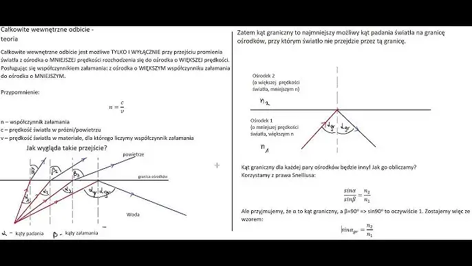

Załamanie fali: dlaczego fale zmieniają kierunek
Dlaczego fala zmienia kierunek, wchodząc do nowego ośrodka?
Gdy fala mechaniczna napotyka granicę między dwoma ośrodkami i zamiast się odbić, przechodzi do drugiego ośrodka, może ulec załamaniu, czyli refrakcji. Załamanie to zmiana kierunku rozchodzenia się fali, która następuje, gdy fala przechodzi z jednego ośrodka do drugiego. Główną przyczyną tego zjawiska jest różnica w prędkości rozchodzenia się fali w tych dwóch ośrodkach. Wyobraź sobie, że fala "zwalnia" lub "przyspiesza" w nowym środowisku, co powoduje jej "skręcenie".
Co się zmienia, a co pozostaje stałe podczas załamania? (Prędkość, długość i częstotliwość)
Podczas załamania fali mechanicznej zachodzi kilka istotnych zmian. Przede wszystkim, jak wspomniałem, zmienia się prędkość fali. Co za tym idzie, zmienia się również jej długość fali. Jednakże, co jest bardzo ważne, częstotliwość fali pozostaje stała. Częstotliwość jest cechą źródła fali i nie zmienia się ona podczas przechodzenia przez różne ośrodki. Zjawisko załamania jest precyzyjnie opisane przez prawo Snella, które wiąże kąty padania i załamania z prędkościami fal w obu ośrodkach.

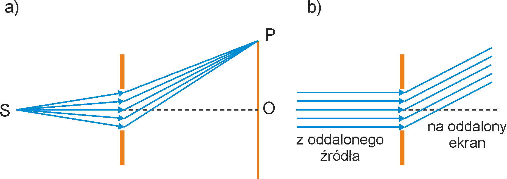

Dyfrakcja fali przez szczelinę
Dyfrakcja: fale, które potrafią zajrzeć za róg
Sekret słyszenia dźwięków zza ściany, czyli ugięcie fali w praktyce
Dyfrakcja, czyli ugięcie fali, to jedno z najbardziej intrygujących zjawisk falowych. Pozwala ono falom mechanicznym, takim jak dźwięk, omijać przeszkody lub przechodzić przez otwory, zmieniając swój kierunek rozchodzenia się. To właśnie dzięki dyfrakcji możemy słyszeć rozmowy zza rogu budynku, nawet jeśli nie widzimy osób, które rozmawiają. Fala dźwiękowa, napotykając krawędź ściany, ugina się wokół niej, docierając do naszych uszu. Bez tego zjawiska, dźwięk rozchodziłby się wyłącznie po liniach prostych, a świat byłby znacznie cichszy i bardziej przewidywalny.
Kluczowa zależność: kiedy dyfrakcja jest najbardziej widoczna?
Istnieje kluczowa zależność, która decyduje o tym, jak wyraźnie obserwujemy dyfrakcję. Zjawisko to jest najbardziej wyraźne, gdy rozmiar przeszkody lub otworu jest porównywalny z długością fali. Jeśli długość fali jest znacznie mniejsza niż przeszkoda, fala będzie zachowywać się bardziej jak promień i po prostu zostanie zablokowana lub odbita. Natomiast gdy długość fali jest zbliżona do rozmiaru przeszkody, fala ugnie się wokół niej w sposób znaczący. Dlatego fale radiowe, o długich falach, łatwo omijają budynki, a światło, o bardzo krótkich falach, tworzy ostre cienie.
Zasada Huygensa jak każdy punkt staje się nowym źródłem fali
Aby lepiej zrozumieć dyfrakcję, warto wspomnieć o zasadzie Huygensa. Mówi ona, że każdy punkt ośrodka, do którego dociera fala, staje się źródłem nowej fali elementarnej (fali kulistej). Obwiednia wszystkich tych fal elementarnych tworzy nową czoło fali. Dzięki tej zasadzie możemy wyjaśnić, dlaczego fala, napotykając szczelinę, nie tylko przechodzi przez nią prosto, ale również rozchodzi się na boki, "ugina się", tworząc nowe, kuliste czoła fali poza szczeliną. To potężne narzędzie do wizualizacji i zrozumienia, jak fale rozchodzą się w przestrzeni.
