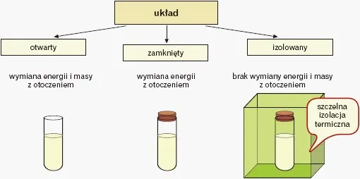

układ otwarty zamknięty izolowany schemat
Podstawowy podział układów: Jak wymieniają materię i energię z otoczeniem?
Jednym z najważniejszych kryteriów podziału układów chemicznych jest sposób, w jaki wymieniają one materię i energię ze swoim otoczeniem. To właśnie ta wymiana decyduje o wielu właściwościach i zachowaniach układu.
Układ otwarty: Kiedy materia i energia swobodnie przepływają
Układ otwarty to taki, który ma swobodną możliwość wymiany zarówno materii, jak i energii z otoczeniem. Oznacza to, że substancje mogą do niego wchodzić i z niego wychodzić, a energia (np. w postaci ciepła czy pracy) również może swobodnie przepływać przez jego granice. Jest to najczęściej spotykany typ układu w codziennym życiu.
Czym jest kubek gorącej herbaty z perspektywy chemika?
Wyobraź sobie kubek z gorącą herbatą stojący na stole. To doskonały przykład układu otwartego. Po pierwsze, herbata paruje to jest wymiana materii z otoczeniem (para wodna ucieka do powietrza). Po drugie, herbata stygnie to jest wymiana energii (ciepło ucieka z kubka do otoczenia). Widzisz więc, jak w tym prostym przykładzie zachodzi zarówno przepływ materii, jak i energii.
Inne przykłady układów otwartych w Twoim otoczeniu
  • Płonące ognisko: Spala się drewno (materia), uwalniając dym i gazy (wymiana materii) oraz ciepło i światło (wymiana energii).
  • Człowiek: Oddychamy (wymiana tlenu i dwutlenku węgla), pocimy się (wymiana wody), jemy (wymiana materii), a nasze ciało oddaje ciepło (wymiana energii).
  • Gotująca się woda w otwartym garnku: Woda paruje (materia), a ciepło ucieka do otoczenia (energia).
Układ zamknięty: Energia na zewnątrz, materia pozostaje w środku
W przeciwieństwie do układu otwartego, układ zamknięty to taki, który może wymieniać z otoczeniem jedynie energię, ale nie wymienia materii. Oznacza to, że masa substancji wewnątrz układu pozostaje stała, nawet jeśli jego temperatura czy ciśnienie się zmieniają.
Szczelnie zamknięta butelka: Idealny model układu zamkniętego
Pomyśl o szczelnie zakręconej butelce z wodą mineralną. Jeśli postawisz ją na słońcu, woda w środku się ogrzeje (wymiana energii w postaci ciepła). Jeśli włożysz ją do lodówki, ochłodzi się (również wymiana energii). Jednakże, dopóki butelka jest szczelnie zamknięta, ilość wody w środku pozostaje niezmieniona. Nie ubywa jej ani nie przybywa. To klasyczny przykład układu zamkniętego.
Układ izolowany: Czy istnieje idealna forteca bez wymiany?
Układ izolowany to najbardziej teoretyczny z trzech typów. Jest to układ, który nie wymienia ani materii, ani energii z otoczeniem. W praktyce jest to niemal niemożliwe do osiągnięcia, ponieważ zawsze występują jakieś, choćby minimalne, przepływy. Traktujemy go raczej jako model idealny, do którego dążymy w eksperymentach.
Termos jako najlepsze przybliżenie układu izolowanego w praktyce
Najlepszym praktycznym przybliżeniem układu izolowanego jest wysokiej jakości termos, znany również jako naczynie Dewara. Jego specjalna konstrukcja, często z podwójnymi ściankami i próżnią między nimi, ma za zadanie maksymalnie zminimalizować wymianę ciepła (energii) z otoczeniem. Chociaż nawet termos po pewnym czasie odda ciepło, przez długi okres bardzo skutecznie opóźnia ten proces, co czyni go użytecznym modelem układu izolowanego w laboratorium.
