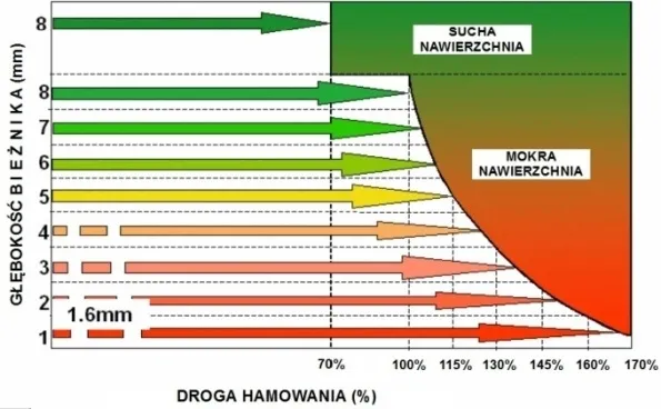

Twoje opony a walka z wodą: Jak głębokość bieżnika wpływa na bezpieczeństwo?
Głębokość bieżnika to kolejna kwestia, której nie można lekceważyć. Nowe opony mają bieżnik o głębokości około 8 mm, co pozwala im skutecznie odprowadzać duże ilości wody. Niestety, wraz z eksploatacją bieżnik się zużywa. Minimalna dopuszczalna prawem w Polsce głębokość to zaledwie 1,6 mm, ale to absolutne minimum, które w deszczu jest po prostu niebezpieczne. Eksperci ds. bezpieczeństwa, w tym ja, zdecydowanie zalecają wymianę opon już przy 3-4 mm głębokości bieżnika. Dlaczego? Opona z bieżnikiem 1,6 mm może odprowadzić zaledwie około 15% wody w porównaniu do nowej opony. To ogromna różnica, która w krytycznej sytuacji może przesądzić o bezpieczeństwie.
