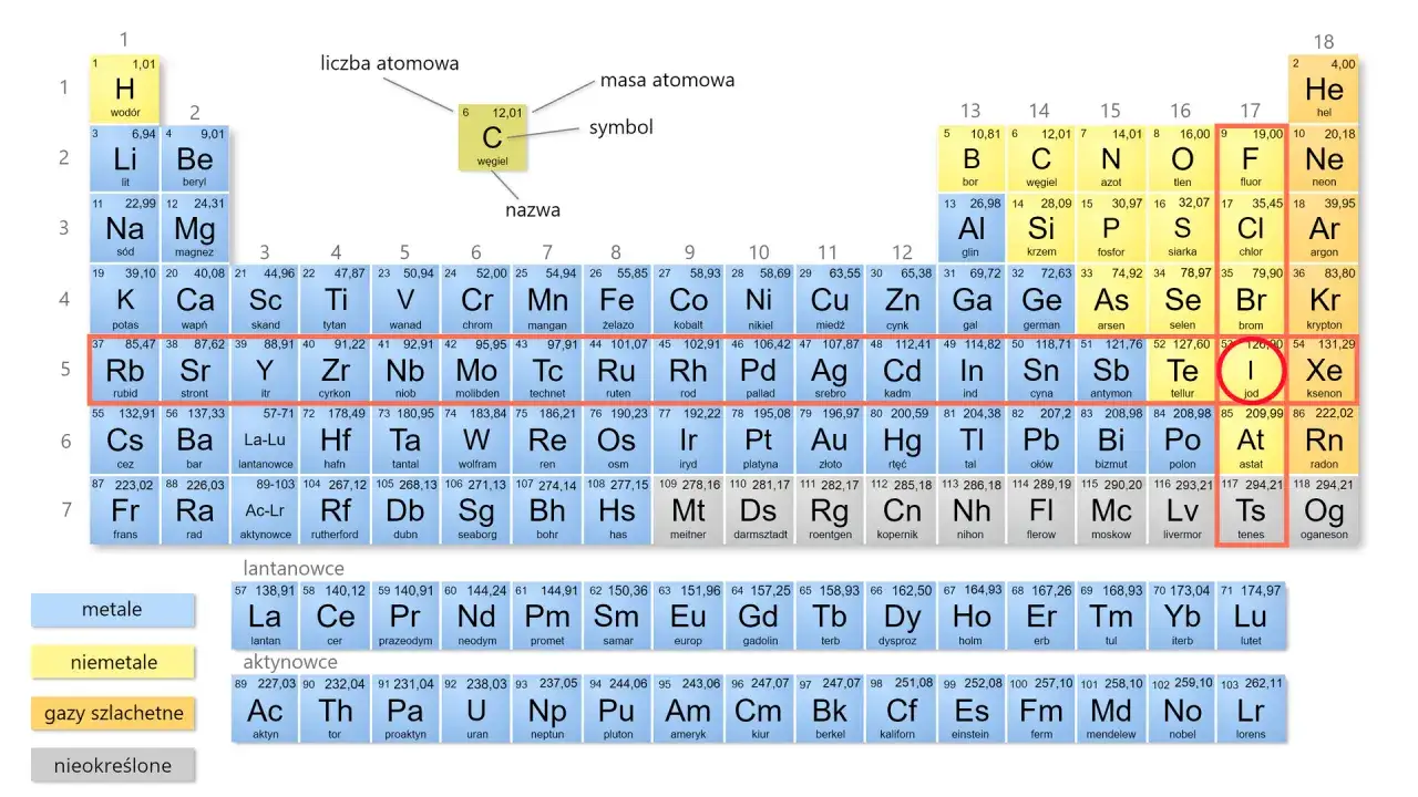

Układ okresowy pierwiastków z zaznaczonymi grupami wartościowości
Czym jest wartościowość i dlaczego jest kluczem do sukcesu?
Wartościowość pierwiastka chemicznego to nic innego jak jego zdolność do łączenia się z określoną liczbą innych atomów. Wyobraźcie sobie, że każdy atom ma pewną liczbę "rączek", którymi może chwycić inne atomy. Liczba tych "rączek" to właśnie wartościowość. Zrozumienie tego pojęcia jest absolutnie fundamentalne, ponieważ to właśnie wartościowość decyduje o tym, w jakich proporcjach atomy łączą się w związki chemiczne i jak wyglądają ich wzory.
Jak błyskawicznie odczytać wartościowość z układu okresowego?
Nie musicie uczyć się wszystkich wartościowości na pamięć! Układ okresowy to Wasza najlepsza ściąga. Oto jak szybko odczytać wartościowość dla najczęściej spotykanych pierwiastków:
  1. Grupa 1 (metale alkaliczne): Pierwiastki z tej grupy (np. lit Li, sód Na, potas K) zawsze mają wartościowość I. Mają jeden elektron walencyjny, który chętnie oddają.
  2. Grupa 2 (metale ziem alkalicznych): Pierwiastki z tej grupy (np. magnez Mg, wapń Ca) zawsze mają wartościowość II. Oddają dwa elektrony walencyjne.
  3. Grupa 13 (np. bor B, glin Al): Najczęściej mają wartościowość III. Przykładem jest glin, który zawsze w związkach ma wartościowość III.
  4. Grupa 14 (np. węgiel C, krzem Si): Mogą mieć różne wartościowości, ale często spotykana jest IV (np. węgiel w CO₂).
  5. Grupa 15 (np. azot N, fosfor P): Często mają wartościowość III lub V. Na przykład azot w amoniaku (NH₃) ma wartościowość III.
  6. Grupa 16 (np. tlen O, siarka S): Tlen w większości związków ma wartościowość II. Siarka może mieć II, IV lub VI.
  7. Grupa 17 (fluorowce, np. fluor F, chlor Cl, brom Br, jod I): W związkach z metalami i wodorem mają wartościowość I. W związkach między sobą lub z tlenem mogą mieć wyższe wartościowości (np. chlor w Cl₂O ma I, w Cl₂O₅ ma V).
