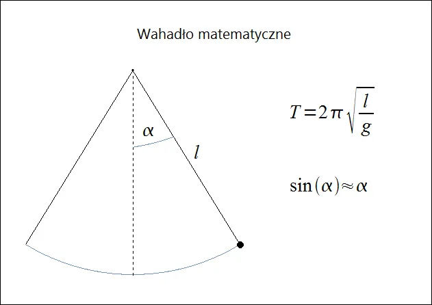

Proste wahadło matematyczne schemat

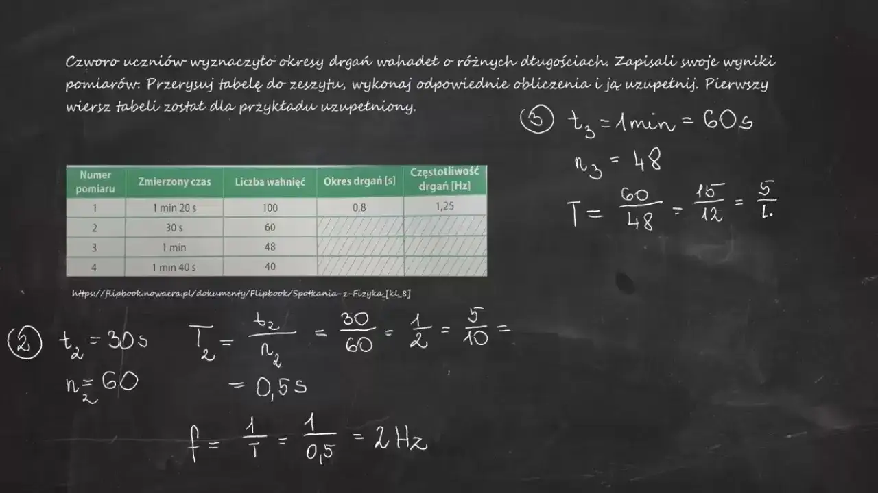

Okres drgań (T) to czas, w jakim wahadło wykonuje jedno pełne wahnięcie. Co to znaczy "pełne wahnięcie"? To ruch od skrajnego położenia (np. w lewo), przez położenie równowagi, do drugiego skrajnego położenia (w prawo) i z powrotem do początkowego skrajnego położenia (w lewo). Mierzenie czasu tylko jednego wahnięcia jest bardzo podatne na błąd, głównie z powodu naszego czasu reakcji przy uruchamianiu i zatrzymywaniu stopera. Aby zminimalizować ten błąd, stosujemy prostą, ale skuteczną technikę: mierzymy czas wielu wahnięć (np. 10, 20, a najlepiej 30), a następnie dzielimy zmierzony całkowity czas (t) przez liczbę tych wahnięć (n). Wzór jest prosty: T = t/n. Dzięki temu błąd związany z czasem reakcji rozkłada się na wiele wahnięć, co znacznie zwiększa precyzję.

Długość wahadła L [m] Liczba drgań n Zmierzony czas t [s] Obliczony okres drgań T [s]

Dla każdej serii pomiarów, którą zapisałeś w tabeli, musisz teraz obliczyć średni okres drgań (T). Pamiętaj o wzorze, który już poznałeś: T = t/n. Podziel całkowity zmierzony czas (t) przez liczbę wahnięć (n), dla których ten czas był mierzony. Wpisz obliczone wartości do ostatniej kolumny tabeli. Zwróć uwagę na jednostki długość w metrach, czas w sekundach, a okres drgań również w sekundach.

Podczas całego eksperymentu podkreślałem, że należy utrzymywać małe kąty wychylenia, najlepiej poniżej 15 stopni. Dlaczego to takie ważne? Otóż, wzór na okres drgań wahadła matematycznego, który opisuje jego ruch, jest dokładny tylko dla małych kątów. Dla większych wychyleń ruch wahadła staje się bardziej złożony, a okres drgań zaczyna zależeć od amplitudy. Zjawisko, w którym okres drgań jest praktycznie niezależny od amplitudy dla małych kątów, nazywamy izochronizmem. Dzięki temu, że wahadło "chodzi" równo niezależnie od tego, czy wychylimy je na 5 czy 10 stopni (o ile to małe kąty), możemy precyzyjniej mierzyć jego okres.

  • Zbyt duże wychylenie początkowe: Jak już wspomnieliśmy, wzór na okres drgań wahadła matematycznego jest dokładny tylko dla małych kątów wychylenia (poniżej 15 stopni). Większe wychylenia sprawiają, że okres drgań staje się zależny od amplitudy, a Twoje wyniki nie będą zgodne z teorią. Rozwiązanie: Zawsze puszczaj wahadło z małego kąta, nie większego niż około 15 stopni od pionu.

Wzór na okres drgań wahadła jest dokładny tylko dla małych kątów (poniżej 15 stopni). Dla większych wychyleń okres drgań zaczyna zależeć od amplitudy, co wprowadza błędy. Zapewnia to izochronizm.
