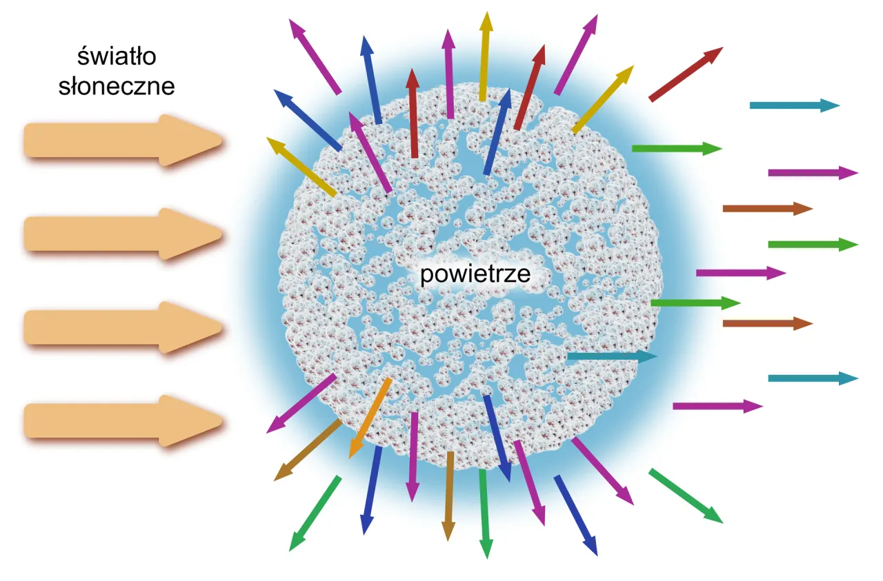

Kluczem do zrozumienia błękitu nieba jest zjawisko nazwane na cześć brytyjskiego fizyka Lorda Rayleigha rozpraszanie Rayleigha. Jest to proces, w którym światło rozprasza się na cząsteczkach, które są znacznie mniejsze od jego długości fali. W przypadku naszej atmosfery i światła słonecznego, to właśnie cząsteczki azotu i tlenu pełnią rolę tych maleńkich przeszkód, które "rozrzucają" światło we wszystkich kierunkach. To podstawowe zjawisko fizyczne, które decyduje o tym, jaki kolor nieba widzimy.
rozpraszanie rayleigha schemat
Dlaczego to właśnie niebieskie światło wygrywa "wyścig" w atmosferze?
Sedno rozpraszania Rayleigha leży w jego zależności od długości fali światła. Zgodnie z zasadami fizyki, światło o krótszej fali jest rozpraszane znacznie silniej niż światło o fali dłuższej. Oznacza to, że światło niebieskie i fioletowe, które mają najkrótsze fale w widmie widzialnym, są rozpraszane najbardziej intensywnie przez cząsteczki atmosfery. Dla porównania, światło niebieskie jest rozpraszane około 16 razy silniej niż światło czerwone. To właśnie ta dysproporcja w intensywności rozpraszania jest głównym powodem, dla którego niebo przybiera błękitny odcień.
Krok po kroku: Jak rozproszone niebieskie światło dociera prosto do Twoich oczu?
Wyobraźmy sobie promień światła słonecznego wpadający w ziemską atmosferę. Gdy to światło napotyka niezliczone cząsteczki azotu i tlenu, jego niebieskie i fioletowe składowe są wielokrotnie rozpraszane we wszystkich możliwych kierunkach. To tak, jakby te krótsze fale "odbijały się" od cząsteczek, tworząc swego rodzaju niebieską mgiełkę. Niezależnie od tego, gdzie patrzymy na niebie, dociera do nas to rozproszone światło niebieskie. Ponieważ jest go tak dużo i pochodzi z każdego punktu na sferze niebieskiej, nasze oczy postrzegają niebo jako jednolicie niebieskie.

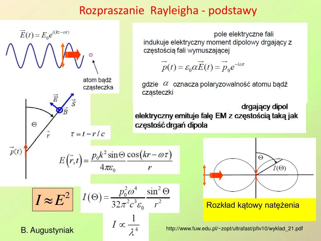

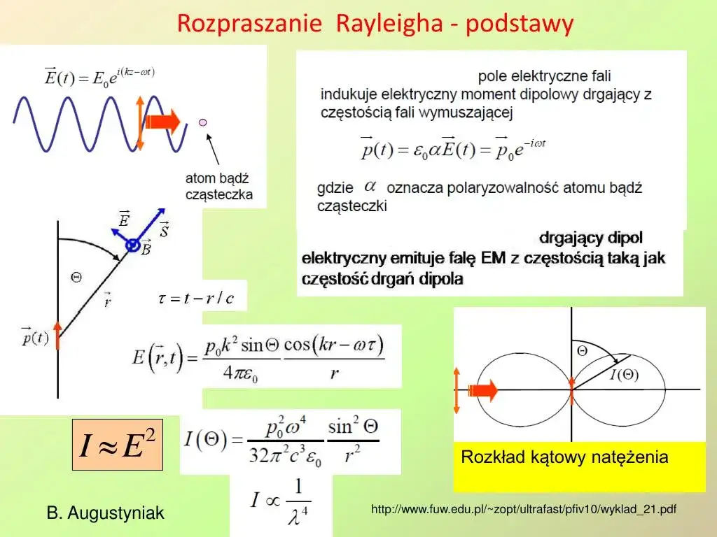

Matematyka koloru: Jak czwarta potęga długości fali decyduje o wszystkim?
Fizyka nie jest tylko opisowa; często opiera się na precyzyjnych zależnościach matematycznych. W przypadku rozpraszania Rayleigha intensywność rozpraszania jest odwrotnie proporcjonalna do czwartej potęgi długości fali światła. Co to oznacza w praktyce? Jeśli długość fali zmniejszy się dwukrotnie, intensywność rozpraszania wzrośnie aż 16-krotnie (2 do potęgi 4). Ta zależność jest fundamentalna i doskonale tłumaczy, dlaczego tak duża różnica w długościach fal między światłem niebieskim a czerwonym prowadzi do tak drastycznych różnic w ich rozpraszaniu. To właśnie ta matematyka jest podstawą błękitu naszego nieba.

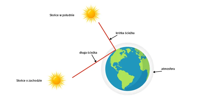

Dłuższa droga przez atmosferę: Jak pora dnia zmienia losy promieni słonecznych?
Podczas wschodu i zachodu słońca Słońce znajduje się nisko nad horyzontem. Oznacza to, że promienie słoneczne muszą przebyć znacznie dłuższą drogę przez atmosferę, zanim dotrą do naszych oczu, niż gdy Słońce jest wysoko na niebie w południe. Ta wydłużona trasa ma kluczowe znaczenie. Im dłuższa droga, tym więcej cząsteczek atmosfery światło napotka na swojej drodze. W rezultacie intensywność rozpraszania, zwłaszcza światła niebieskiego i fioletowego, ulega znacznemu zwiększeniu.
Czerwienie i pomarańcze: Które kolory przetrwają najdłuższą podróż?
Na tej wydłużonej drodze przez atmosferę, wschody i zachody słońca stają się prawdziwym testem wytrzymałości dla różnych długości fal światła. Większość światła o krótszych falach niebieskiego i zielonego zostaje rozproszona tak intensywnie, że praktycznie nie dociera do naszych oczu. Zostaje ono "odfiltrowane" przez atmosferę. Co zatem do nas dociera? Głównie fale dłuższe: pomarańczowe i czerwone. To właśnie one, jako najmniej rozpraszane, są w stanie przebyć tę długą drogę i nadać niebu oraz Słońcu charakterystyczną, ciepłą barwę, którą tak podziwiamy.
