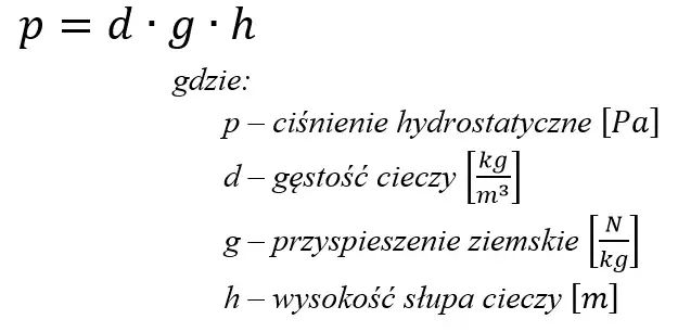

Ciśnienie hydrostatyczne w cieczy schemat
Ciśnienie hydrostatyczne: Jak obliczyć ciśnienie pod wodą?
Oprócz ciśnienia wywieranego przez ciała stałe, w fizyce bardzo ważne jest zrozumienie ciśnienia w cieczach, czyli tak zwanego ciśnienia hydrostatycznego. Jest to ciśnienie, jakie ciecz wywiera na ściany naczynia i na zanurzone w niej ciała, a także na niższe warstwy samej cieczy. Co ważne, ciśnienie hydrostatyczne zależy od głębokości i gęstości cieczy, a nie od kształtu naczynia czy ilości cieczy!
Wzór na ciśnienie hydrostatyczne to p = ρgh. Rozłóżmy go na czynniki pierwsze:
  • p to oczywiście ciśnienie hydrostatyczne (w Paskalach, Pa).
  • ρ (czyt. "ro") to gęstość cieczy (w kilogramach na metr sześcienny, kg/m³).
  • g to przyspieszenie ziemskie (jak wcześniej, ok. 10 N/kg lub m/s²).
  • h to wysokość słupa cieczy nad danym punktem, czyli po prostu głębokość zanurzenia (w metrach, m).
Gęstość cieczy (ρ) jest kluczowym elementem w obliczeniach ciśnienia hydrostatycznego. Im gęstsza ciecz, tym większe ciśnienie wywiera na danej głębokości. Na przykład, woda morska jest gęstsza niż słodka, więc na tej samej głębokości ciśnienie w morzu będzie nieco większe. Typowa wartość gęstości dla wody słodkiej to 1000 kg/m³.
Zwróć uwagę, jak głębokość (h) wpływa na wartość ciśnienia hydrostatycznego. Zgodnie ze wzorem, ciśnienie rośnie liniowo wraz z głębokością. Oznacza to, że na głębokości 10 metrów ciśnienie jest dwukrotnie większe niż na głębokości 5 metrów (nie licząc ciśnienia atmosferycznego, które działa na powierzchnię wody). Dlatego nurkowie odczuwają coraz większy nacisk, im głębiej się zanurzają.
Przejdźmy do zadania: Obliczamy ciśnienie panujące na dnie basenu o danej głębokości.
Jaka jest wartość ciśnienia hydrostatycznego na dnie basenu o głębokości 3 metrów? (Przyjmij gęstość wody ρ = 1000 kg/m³ i g = 10 N/kg).
  1. Dane:
    • Gęstość wody (ρ) = 1000 kg/m³
    • Głębokość (h) = 3 m
    • Przyspieszenie ziemskie (g) = 10 N/kg
  2. Szukane:
    • Ciśnienie hydrostatyczne (p) = ?
  3. Wzór:
    • p = ρgh
  4. Obliczenia:
    • p = 1000 kg/m³ * 10 N/kg * 3 m = 30 000 Pa
  5. Odpowiedź: Na dnie basenu o głębokości 3 metrów panuje ciśnienie hydrostatyczne wynoszące 30 000 Paskali (30 kPa).
