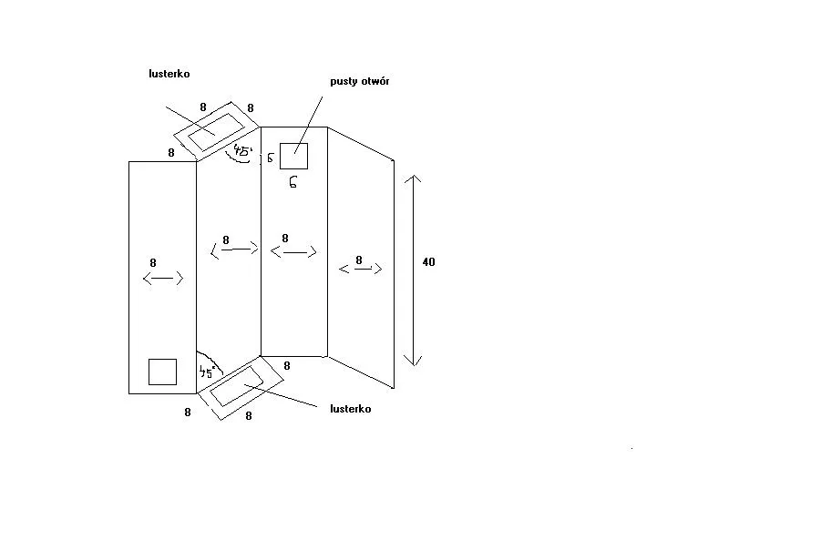

Zacznij od dokładnego umycia i osuszenia kartonu. To ważne, aby w środku nie było żadnych resztek płynu, które mogłyby zamazać widok lub uszkodzić lusterka. Gdy karton jest już suchy, weź ołówek i linijkę. W dolnej części jednej ze ścianek wytnij "okienko" obserwacyjne to przez nie będziesz patrzeć. Następnie, w górnej części przeciwległej ścianki, wytnij drugie "okienko", które będzie pełniło funkcję "obiektywu" Twojego peryskopu. Pamiętaj, aby otwory były na tyle duże, by swobodnie przez nie patrzeć, ale nie za duże, by nie osłabić konstrukcji.
Krok 2: Klucz do sukcesu jak precyzyjnie wyznaczyć i naciąć kąty 45 stopni?
Ten krok jest absolutnie kluczowy dla prawidłowego działania peryskopu. W bocznych ściankach kartonu musisz wyznaczyć miejsca na lusterka. Użyj linijki i ekierki, aby narysować linie pod kątem 45 stopni. Te linie powinny być równoległe do siebie i znajdować się na takiej wysokości, aby lusterka były umieszczone naprzeciwko otworów, które wyciąłeś w Kroku 1. Kiedy masz już narysowane linie, ostrożnie naciśnij wzdłuż nich nożyczkami lub nożem do tapet, tworząc szczeliny, w które wsunięte zostaną lusterka. Precyzja jest tu najważniejsza od niej zależy, czy obraz będzie wyraźny i niezakłócony.
Krok 3: Montaż lusterek, czyli serca Twojego peryskopu
Teraz czas na serce peryskopu lusterka. Ostrożnie wsuń je w nacięcia, które przygotowałeś w poprzednim kroku. Upewnij się, że lusterka są ustawione równolegle do siebie i pod kątem 45 stopni do osi kartonu. Górne lusterko powinno być skierowane w stronę "obiektywu" (górnego otworu), a dolne w stronę "okienka" (dolnego otworu). Kiedy upewnisz się, że są prawidłowo ustawione, solidnie przymocuj je za pomocą taśmy klejącej lub kleju. Możesz użyć kleju na gorąco dla szybkiego i trwałego efektu, ale zwykły klej uniwersalny też da radę, tylko będzie potrzebował więcej czasu na wyschnięcie.
