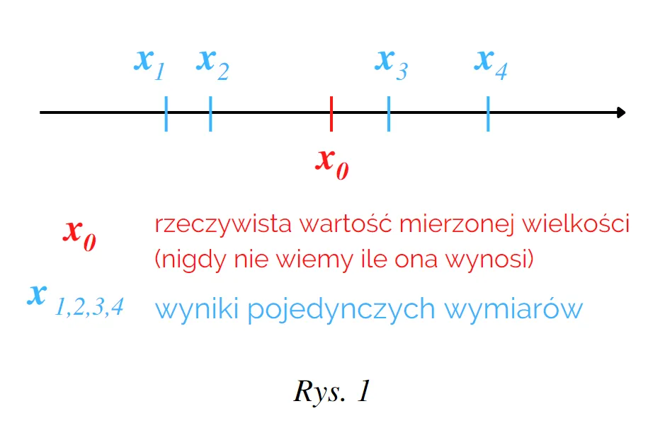

Kiedy mówimy o niepewności pomiaru w fizyce, często mylimy ją z potocznym rozumieniem "błędu". Tymczasem to dwa zupełnie różne pojęcia. Niepewność pomiaru to parametr charakteryzujący rozrzut wartości, które można w uzasadniony sposób przypisać mierzonej wielkości. To nasza kwantyfikacja wątpliwości co do tego, jak blisko wartość, którą uzyskaliśmy, jest wartości prawdziwej.
Błąd pomiarowy natomiast to różnica między wynikiem pomiaru a wartością prawdziwą mierzonej wielkości. Problem w tym, że wartość prawdziwa jest z natury rzeczy nieznana i często niemożliwa do dokładnego określenia. Dlatego też nie możemy obliczyć dokładnego błędu. Możemy jedynie próbować go minimalizować i oszacować, jak duża jest nasza niepewność co do wyniku.
Właśnie dlatego, jako fizycy i eksperymentatorzy, zawsze dążymy do tego, aby pełny, prawidłowy wynik pomiaru składał się z dwóch elementów: oszacowanej wartości wielkości mierzonej oraz podanej niepewności pomiaru. To klucz do transparentności i rzetelności.

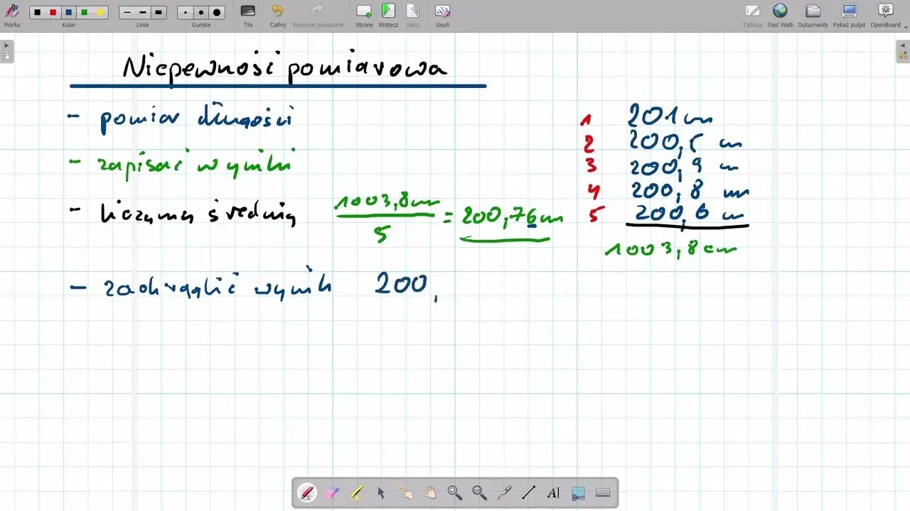

Kiedy wykonujemy serię pomiarów tej samej wielkości, nasza najlepsza strategia to wykorzystanie statystyki. Pozwala nam to na oszacowanie niepewności typu A, która jest miarą losowego rozrzutu wyników. Przejdźmy przez kroki, które sam stosuję w laboratorium.
Krok 1: Obliczanie średniej arytmetycznej jako najlepszego przybliżenia wartości
Dla serii pomiarów x₁, x₂, ..., xₙ, najlepszym estymatorem wartości mierzonej wielkości jest średnia arytmetyczna. To intuicyjne uśredniając wiele wyników, "wygładzamy" przypadkowe fluktuacje. Wzór na średnią arytmetyczną jest prosty:
x̅ = (x₁ + x₂ + ... + xₙ) / n
Krok 2: Wyznaczanie odchylenia standardowego średniej klucz do niepewności
Niepewność standardową typu A (uA) obliczamy, korzystając ze wzoru na odchylenie standardowe średniej arytmetycznej. Ten parametr mówi nam, jak bardzo średnia z naszych pomiarów może różnić się od prawdziwej wartości. Ogólny wzór na odchylenie standardowe średniej to:
uA = s / √n
gdzie 's' to odchylenie standardowe pojedynczego pomiaru, a 'n' to liczba pomiarów. Odchylenie standardowe 's' obliczamy ze wzoru:
s = √[ Σ(xᵢ - x̅)² / (n - 1) ]
