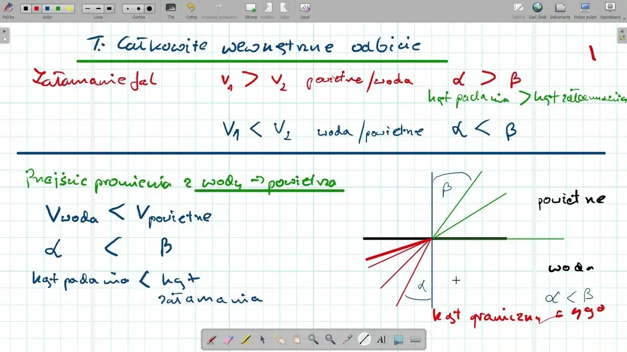

Całkowite wewnętrzne odbicie to fascynujące zjawisko, w którym światło, zamiast przejść do drugiego ośrodka, zostaje w całości odbite z powrotem do ośrodka, z którego pochodzi. Można powiedzieć, że światło zostaje "uwięzione" w danym materiale. Aby to zjawisko zaszło, muszą być spełnione dwa bardzo konkretne warunki:
  1. Przejście światła z ośrodka optycznie gęstszego do rzadszego. Oznacza to, że światło musi poruszać się z materiału o wyższym współczynniku załamania (np. wody) do materiału o niższym współczynniku załamania (np. powietrza). Jeśli światło przechodzi z ośrodka rzadszego do gęstszego, zawsze będzie się załamywać i nigdy nie dojdzie do całkowitego wewnętrznego odbicia.
  2. Kąt padania musi być większy od kąta granicznego. Kąt padania to kąt między promieniem światła a normalną (linią prostopadłą do powierzchni) w punkcie, w którym światło uderza w granicę ośrodków. Jeśli ten kąt jest zbyt mały, światło po prostu się załamie i przejdzie do drugiego ośrodka. Dopiero po przekroczeniu pewnej "magicznej" wartości, zwanej kątem granicznym, następuje całkowite wewnętrzne odbicie.

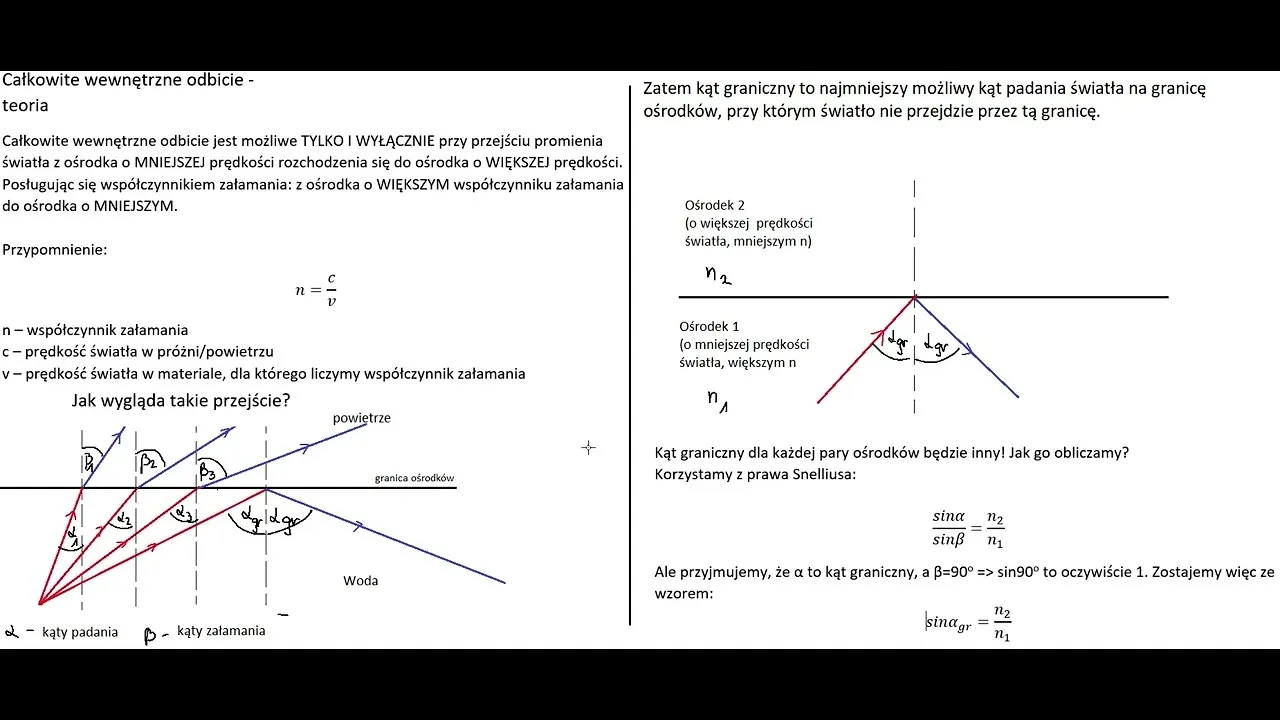

Kąt graniczny w praktyce: obliczanie i konsekwencje
Kąt graniczny (oznaczany jako αg) to kluczowa wartość w zjawisku całkowitego wewnętrznego odbicia. Możemy go sobie wyobrazić jako "magiczną barierę". Jest to kąt padania, przy którym promień załamany nie przechodzi już do drugiego ośrodka, lecz "ślizga się" po jego granicy, tworząc kąt załamania wynoszący dokładnie 90 stopni. Jeśli kąt padania przekroczy tę wartość, światło nie ma już możliwości przejścia i ulega całkowitemu wewnętrznemu odbiciu.
Wartość kąta granicznego zależy od współczynników załamania obu ośrodków i można ją obliczyć za pomocą prostego wzoru:
sin(αg) = n₂ / n₁
Gdzie:
  • αg to kąt graniczny.
  • n₁ to współczynnik załamania ośrodka, z którego światło pada (ośrodek optycznie gęstszy).
  • n₂ to współczynnik załamania ośrodka, do którego światło próbuje przejść (ośrodek optycznie rzadszy).
Spójrzmy na kilka przykładów kątów granicznych dla światła przechodzącego z różnych materiałów do powietrza (gdzie n₂ ≈ 1):
  • Dla wody (n₁ ≈ 1,33): kąt graniczny wynosi około 48,6°.
  • Dla szkła (np. polistyren, n₁ ≈ 1,59): kąt graniczny wynosi około 42,2°.
  • Dla diamentu (n₁ ≈ 2,42): kąt graniczny wynosi zaledwie około 24,4°.
Jak widać, diament ma wyjątkowo mały kąt graniczny. To właśnie ta właściwość, w połączeniu z odpowiednim szlifem, sprawia, że diamenty tak olśniewająco błyszczą, o czym opowiem za chwilę. Wraz ze wzrostem kąta padania, światło najpierw ulega załamaniu (zgodnie z Prawem Snelliusa), następnie, gdy kąt padania osiąga wartość kąta granicznego, promień załamany "znika", a światło zaczyna się całkowicie odbijać, pozostając w pierwszym ośrodku.

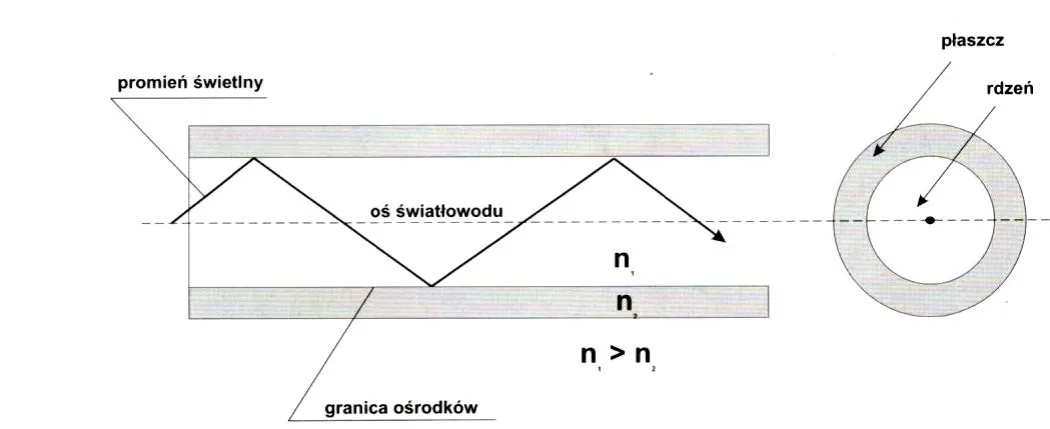

Najważniejszym zastosowaniem są bez wątpienia światłowody. To one stanowią kręgosłup współczesnego internetu, telekomunikacji i telewizji. Światłowód składa się z cienkiego rdzenia (zazwyczaj szklanego lub plastikowego) o wyższym współczynniku załamania, otoczonego płaszczem o niższym współczynniku załamania. Kiedy impuls świetlny zostanie wprowadzony do rdzenia pod odpowiednim kątem, ulega on wielokrotnemu całkowitemu wewnętrznemu odbiciu od granicy z płaszczem. Dzięki temu światło może podróżować na ogromne odległości z minimalnymi stratami energii, przenosząc ogromne ilości danych w ułamku sekundy.
