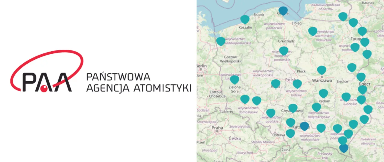

Mapa promieniowania naturalnego w Polsce

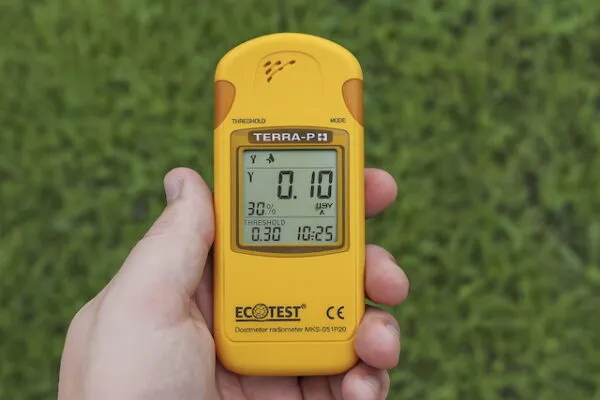

Jak mierzymy promieniowanie? O siwertach i licznikach Geigera
Aby móc ocenić wpływ promieniowania na zdrowie, musimy je najpierw zmierzyć. Jednostką, która pozwala nam określić dawkę promieniowania pochłoniętą przez organizm, jest siwert (Sv), a w praktyce często używamy milisiwertów (mSv) ze względu na mniejsze wartości. Do pomiaru promieniowania jonizującego w terenie czy w pomieszczeniach powszechnie stosuje się urządzenia takie jak liczniki Geigera. Te proste w obsłudze aparaty pozwalają na szybkie wykrycie i zmierzenie poziomu promieniowania, dając nam konkretne dane do oceny sytuacji.
