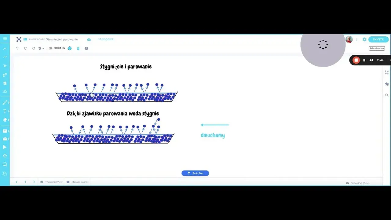

Jak wspomniałem, parowanie odbywa się *wyłącznie* na powierzchni cieczy. Wyobraź sobie, że cząsteczki wody nieustannie poruszają się. Te, które znajdują się na samej powierzchni i mają wystarczająco dużą energię kinetyczną, są w stanie pokonać siły przyciągania pozostałych cząsteczek i uciec z cieczy, stając się częścią gazu (pary wodnej). To dlatego powierzchnia jest kluczowa dla tego procesu.

  • Temperatura cieczy i otoczenia: Im wyższa temperatura, tym więcej cząsteczek ma wystarczającą energię, by uciec z powierzchni, co przyspiesza parowanie.
  • Wielkość powierzchni parowania: Rozłożone pranie schnie szybciej niż zwinięte w kłębek, ponieważ ma większą powierzchnię styku z powietrzem.
  • Wilgotność powietrza: Suche powietrze może przyjąć więcej pary wodnej niż wilgotne, dlatego w suchy dzień pranie schnie szybciej.
  • Ruch powietrza (np. wiatr): Wiatr "odwiewa" cząsteczki pary znad powierzchni cieczy, tworząc miejsce dla nowych, co znacząco przyspiesza proces parowania.

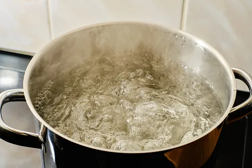

wrząca woda w garnku
Wrzenie: Gwałtowna przemiana w całej objętości cieczy
Czym jest wrzenie i dlaczego woda "bulgocze"?
Wrzenie to znacznie bardziej dynamiczny proces niż parowanie. Definiujemy je jako gwałtowny proces parowania, który zachodzi w całej objętości cieczy, a nie tylko na jej powierzchni. Charakterystyczne dla wrzenia "bulgotanie" to nic innego jak efekt powstawania i gwałtownego pękania pęcherzyków pary wodnej, które tworzą się wewnątrz cieczy i unoszą się ku powierzchni.
Bitwa o każdy milimetr: Dlaczego wrzenie ogarnia całą ciecz?
W przeciwieństwie do parowania, podczas wrzenia energia (zazwyczaj w postaci ciepła) jest dostarczana do wszystkich cząsteczek cieczy. Kiedy temperatura osiągnie punkt wrzenia, ciśnienie pary wewnątrz cieczy staje się równe ciśnieniu zewnętrznemu. To pozwala na tworzenie się pęcherzyków pary nie tylko na powierzchni, ale i w głębi cieczy, co sprawia, że proces ten ogarnia całą jej objętość.
