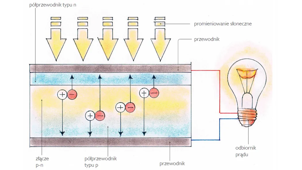

schemat działania ogniwa fotowoltaicznego
Jak działa zjawisko fotowoltaiczne: serce każdego panelu
Zrozumienie, jak działa zjawisko fotowoltaiczne, jest kluczem do pojęcia, dlaczego panele słoneczne są tak efektywne. Wyobraź sobie, że każdy panel to miniaturowa elektrownia, w której światło słoneczne jest paliwem. Cały proces, choć na pierwszy rzut oka skomplikowany, można rozłożyć na cztery proste etapy, które wspólnie tworzą prąd elektryczny. Pozwól, że Ci je przedstawię krok po kroku.
  1. Absorpcja fotonu: Wszystko zaczyna się od światła słonecznego, które składa się z maleńkich cząstek energii, zwanych fotonami. Kiedy foton o odpowiedniej energii uderza w materiał półprzewodnikowy ogniwa fotowoltaicznego najczęściej krzem zostaje przez niego pochłonięty. Można to porównać do bilardowej kuli, która uderza w inną, przekazując jej energię.
  2. Generacja pary elektron-dziura: Energia pochłoniętego fotonu jest wystarczająca, aby "wybić" elektron z jego stabilnej pozycji w atomie krzemu. W efekcie powstają dwie rzeczy: swobodny elektron, który może się poruszać, oraz w miejscu, z którego elektron został wybity, tworzy się "dziura" puste miejsce, które również może się przemieszczać, jakby było dodatnim ładunkiem. Mamy więc parę: elektron (ładunek ujemny) i dziura (ładunek dodatni).
  3. Separacja ładunków: I tu pojawia się magia złącza p-n, o którym opowiem więcej za chwilę. W ogniwie fotowoltaicznym istnieje wewnętrzne pole elektryczne, które działa jak niewidzialny magnes. To pole natychmiast rozdziela nowo powstałe pary elektron-dziura: elektrony są przyciągane do jednej strony ogniwa (warstwy typu "n"), a dziury do drugiej (warstwy typu "p"). To kluczowy moment, bo bez tej separacji ładunki po prostu połączyłyby się z powrotem, a prąd by nie powstał.
  4. Przepływ prądu: Gdy elektrony gromadzą się po jednej stronie, a dziury po drugiej, powstaje różnica potencjałów, czyli napięcie elektryczne. Jeśli podłączymy do ogniwa zewnętrzny obwód na przykład żarówkę czy inwerter w domu elektrony, dążąc do równowagi, zaczynają płynąć przez ten obwód z powrotem do dziur. Ten uporządkowany ruch elektronów to nic innego jak prąd elektryczny, który zasila nasze urządzenia. To tak, jakbyś stworzył drogę dla wody, która chce spłynąć z wyższego poziomu na niższy, generując energię po drodze.
Ten cykl powtarza się miliardy razy na sekundę w każdym ogniwie fotowoltaicznym, dopóki świeci słońce, nieustannie generując czystą energię elektryczną. To naprawdę imponujące, jak proste zasady fizyki mogą prowadzić do tak potężnych rozwiązań.

Złącze p-n: niewidzialna bariera, która tworzy napięcie
Kluczowym elementem, bez którego zjawisko fotowoltaiczne nie mogłoby efektywnie generować prądu, jest złącze p-n. Wyobraź sobie, że to niewidzialna, ale niezwykle ważna granica wewnątrz materiału półprzewodnikowego. Powstaje ono przez połączenie dwóch warstw krzemu: jednej domieszkowanej tak, aby miała nadmiar swobodnych elektronów (tzw. warstwa typu "n"), i drugiej, domieszkowanej tak, aby miała niedobór elektronów, czyli "dziury" (warstwa typu "p"). Na styku tych dwóch warstw tworzy się naturalne pole elektryczne bariera potencjału. To właśnie ona, jak niewidzialny strażnik, natychmiast rozdziela elektrony i dziury, które powstają po uderzeniu fotonu. Elektrony są "pchane" do warstwy typu "n", a dziury do warstwy typu "p", co prowadzi do powstania różnicy potencjałów i w konsekwencji napięcia elektrycznego.

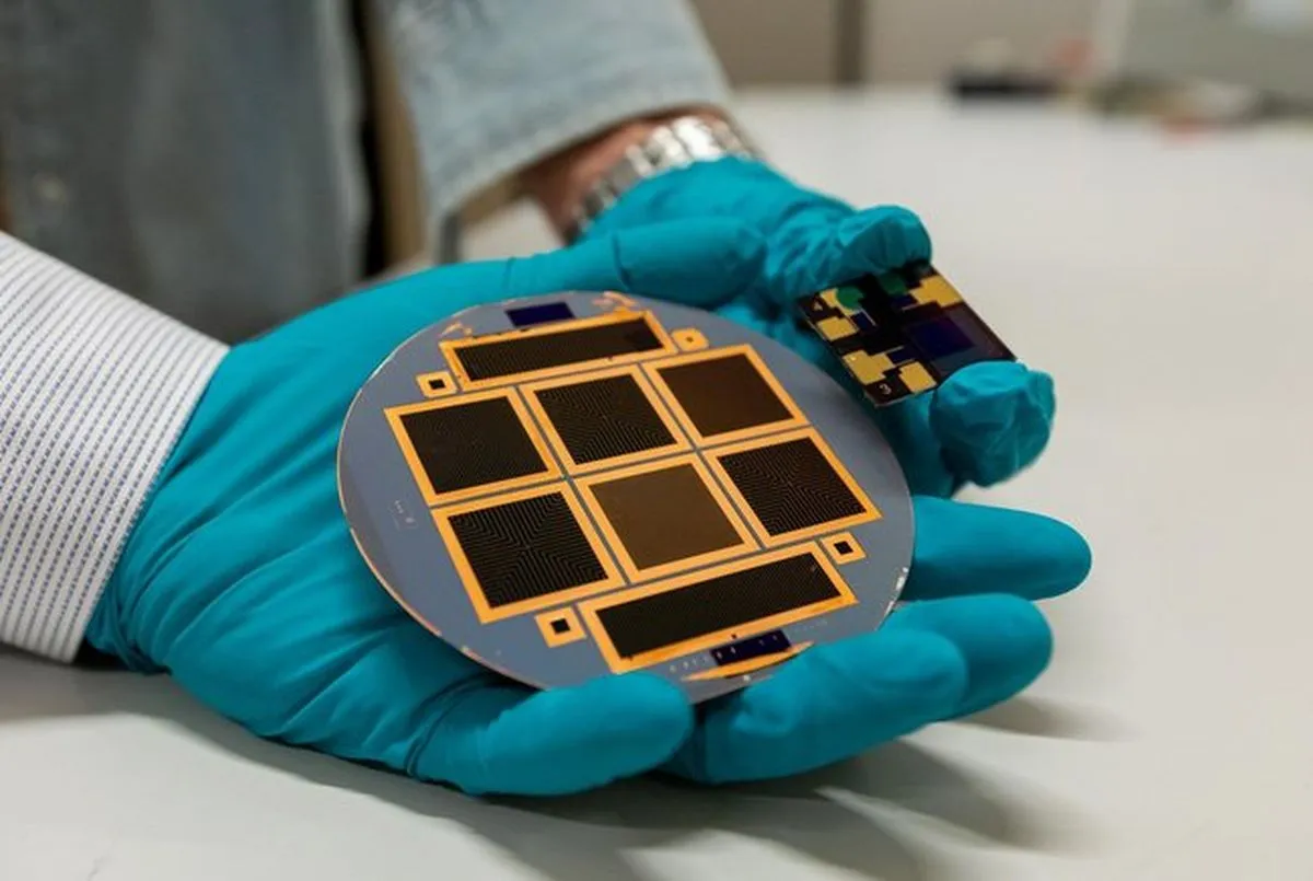

ogniwa perowskitowe i tandemowe
Przyszłość fotowoltaiki: jakie innowacje nas czekają?
Świat fotowoltaiki nieustannie się rozwija, a inżynierowie i naukowcy pracują nad kolejnymi przełomami, które mają szansę jeszcze bardziej zwiększyć sprawność i dostępność tej technologii. Patrząc w przyszłość, widzę kilka innowacji, które mogą zrewolucjonizować sposób, w jaki pozyskujemy energię ze słońca.
Nowe materiały w grze: czy perowskity zastąpią krzem?
Krzem, choć dominujący, nie jest jedynym materiałem zdolnym do konwersji światła słonecznego. Na horyzoncie pojawiają się perowskity nowa klasa materiałów, które w warunkach laboratoryjnych osiągają już bardzo wysoką sprawność, zbliżoną, a nawet przekraczającą sprawność najlepszych ogniw krzemowych. Ich zaletą jest również elastyczność i potencjalnie niższe koszty produkcji. Choć nadal wymagają dopracowania pod kątem stabilności i trwałości w warunkach zewnętrznych, perowskity mają ogromny potencjał, by w przyszłości stać się realnym następcą krzemu, a nawet go uzupełnić, tworząc jeszcze bardziej efektywne rozwiązania.
Przeczytaj również: Rezonans mechaniczny: Tajemnica drgań wróg czy sprzymierzeniec?
Ogniwa tandemowe i wielozłączowe: jak przekroczyć barierę wydajności?
Jednym z najbardziej obiecujących kierunków rozwoju są ogniwa tandemowe i wielozłączowe. Idea jest prosta, ale genialna: zamiast jednego materiału absorbującego światło, stosuje się dwie lub więcej warstw różnych półprzewodników, każda z nich zoptymalizowana do pochłaniania innej części widma słonecznego. Na przykład, ogniwa perowskitowo-krzemowe łączą w sobie zalety obu materiałów, pozwalając na wykorzystanie szerszego zakresu energii fotonów. Dzięki temu, w warunkach laboratoryjnych, ogniwa tandemowe już dziś przekraczają 30% sprawności, a w przyszłości mogą osiągnąć jeszcze wyższe wartości. To otwiera drogę do paneli, które będą generować znacznie więcej energii z tej samej powierzchni, co jest kluczowe w obliczu ograniczonej przestrzeni.
