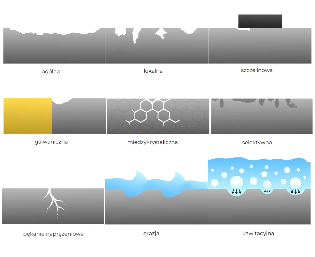

Czy każda korozja to rdza? Wyjaśniamy podstawowe pojęcia
Absolutnie nie! Rdza to potoczna nazwa dla produktów korozji żelaza i jego stopów, głównie tlenków i wodorotlenków żelaza. Korozja natomiast to ogólne pojęcie opisujące degradację materiałów. W chemii rozróżniamy dwa podstawowe rodzaje korozji, które działają na nieco innych zasadach: korozję chemiczną i korozję elektrochemiczną. Z mojego doświadczenia wynika, że zrozumienie tej różnicy jest kluczowe do dalszego zgłębiania tematu. Korozja chemiczna to bezpośrednia reakcja materiału z agresywnym czynnikiem, podczas gdy korozja elektrochemiczna wymaga obecności elektrolitu i tworzenia się ogniw galwanicznych.
rodzaje korozji schemat
Dwa główne typy korozji: chemiczne i elektrochemiczne niszczenie materiałów

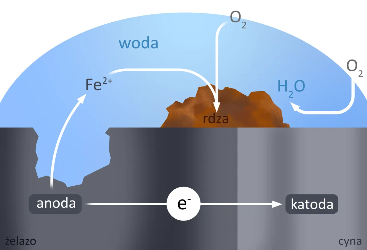

Anoda i katoda: Kto oddaje elektrony, a kto je przyjmuje w procesie rdzewienia?
W ogniwie korozyjnym role są jasno podzielone. Na anodzie metal ulega utlenianiu oddaje elektrony i przechodzi w formę jonową, co jest równoznaczne z jego korozją. To jest miejsce, gdzie materiał jest niszczony. Z kolei na katodzie zachodzi reakcja redukcji, czyli przyjęcia elektronów. W przypadku korozji żelaza w środowisku obojętnym lub zasadowym, najczęściej jest to redukcja tlenu. Elektrony, które metal oddał na anodzie, wędrują przez metal do katody, gdzie są "konsumowane" przez inne cząsteczki.
Rola elektrolitu: Dlaczego woda (zwłaszcza słona) jest największym sprzymierzeńcem rdzy?
Elektrolit jest absolutnie kluczowy w korozji elektrochemicznej. To on umożliwia przepływ jonów między anodą a katodą, zamykając tym samym obwód elektryczny ogniwa korozyjnego. Bez elektrolitu, proces korozji elektrochemicznej nie mógłby zachodzić. Woda, zwłaszcza ta zawierająca rozpuszczone sole, kwasy czy zasady, jest doskonałym elektrolitem. Obecność soli, na przykład chlorków z soli drogowej, drastycznie zwiększa przewodnictwo elektrolitu, co z kolei znacząco przyspiesza szybkość korozji. Dlatego właśnie samochody rdzewieją szybciej zimą, a konstrukcje morskie wymagają specjalnej ochrony.
Kluczowe reakcje chemiczne: Zapis, który wyjaśnia proces utleniania żelaza
Aby w pełni zrozumieć, jak działa korozja elektrochemiczna, warto przyjrzeć się kluczowym reakcjom chemicznym, które zachodzą na anodzie i katodzie, szczególnie w przypadku rdzewienia żelaza:
  • Reakcja anodowa (utlenianie metalu): Na anodzie żelazo oddaje elektrony, przechodząc w jony żelaza(II):
    Fe → Fe²⁺ + 2e⁻
  • Reakcja katodowa (redukcja tlenu w środowisku obojętnym lub zasadowym): W obecności wody i tlenu, elektrony są przyjmowane przez tlen, tworząc jony wodorotlenkowe:
    O₂ + 2H₂O + 4e⁻ → 4OH⁻
  • Reakcja katodowa (redukcja tlenu w środowisku kwaśnym): W kwaśnym środowisku tlen redukuje się, tworząc wodę:
    O₂ + 4H⁺ + 4e⁻ → 2H₂O
Te reakcje są podstawą procesu, który ostatecznie prowadzi do powstania dobrze nam znanej rdzy.

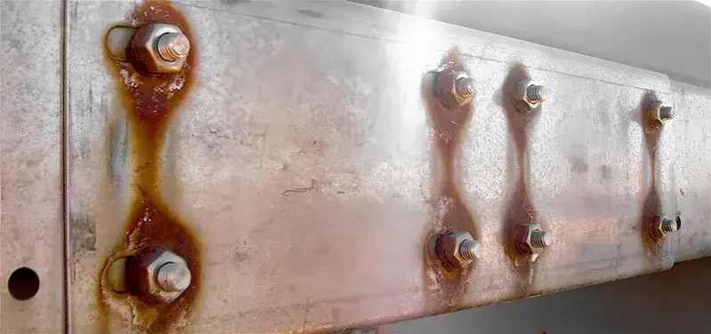

Kontakt różnych metali: Pułapka galwaniczna, czyli dlaczego nie łączyć miedzi ze stalą?
Jednym z najczęstszych błędów w projektowaniu i montażu jest łączenie ze sobą różnych metali w obecności elektrolitu. Tworzy się wtedy ogniwo galwaniczne, w którym metal mniej szlachetny (o niższym potencjale elektrochemicznym) staje się anodą i koroduje w przyspieszonym tempie, "poświęcając się" dla ochrony metalu bardziej szlachetnego. Klasycznym przykładem jest łączenie miedzi ze stalą. Miedź jest metalem szlachetniejszym niż stal, więc w kontakcie z nią, stal będzie intensywnie korodować. Zawsze zwracam na to uwagę w moich projektach unikanie pułapek galwanicznych to podstawa.

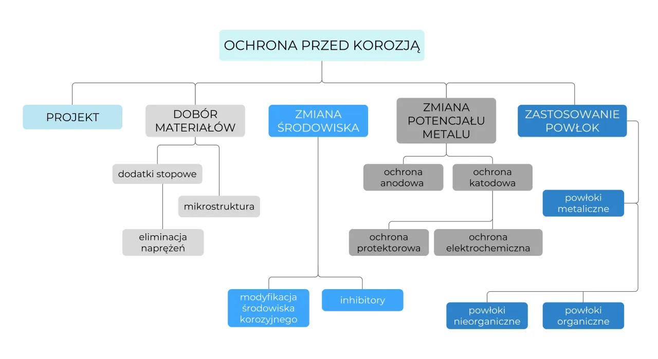

Skuteczne metody ochrony przed korozją: tarcza dla metalu
Izolacja od wroga: Jak działają powłoki malarskie, lakiery i tworzywa sztuczne?
Jedną z najprostszych i najczęściej stosowanych metod ochrony przed korozją jest izolacja metalu od środowiska korozyjnego. Służą do tego różnego rodzaju powłoki ochronne. Powłoki organiczne, takie jak farby, lakiery czy tworzywa sztuczne, tworzą fizyczną barierę na powierzchni metalu, uniemożliwiając kontakt z wilgocią i tlenem. Ważne jest, aby taka powłoka była szczelna i nieuszkodzona, ponieważ nawet niewielkie pęknięcie może stać się miejscem inicjacji korozji.

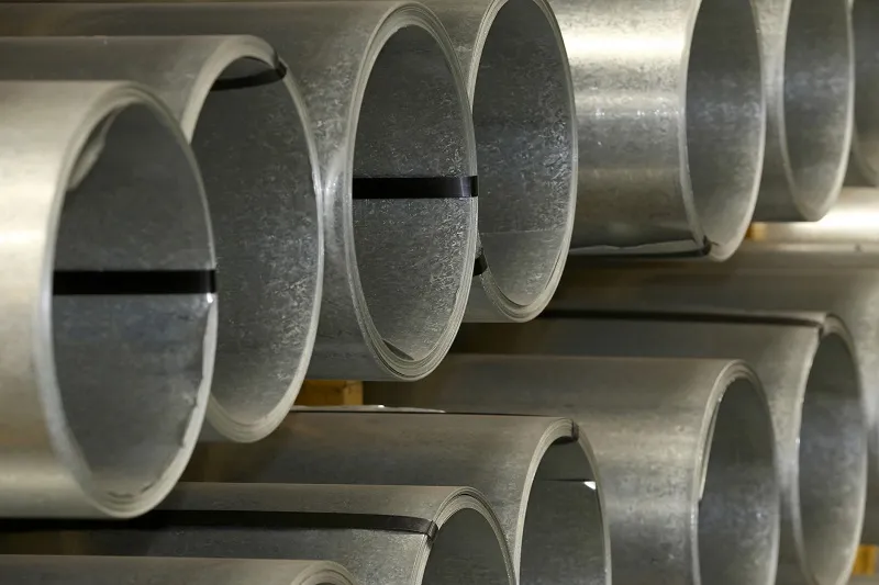

Poświęcenie dla ochrony: Na czym polega cynkowanie i chromowanie?
Powłoki metaliczne to kolejna skuteczna metoda. Cynkowanie to proces pokrywania stali warstwą cynku. Cynk jest metalem mniej szlachetnym niż żelazo, więc w przypadku uszkodzenia powłoki, to on staje się anodą i koroduje, chroniąc żelazo. Mówimy wtedy o ochronie protektorowej. Chromowanie natomiast, polegające na pokryciu metalu warstwą chromu, działa inaczej. Chrom tworzy na swojej powierzchni pasywną warstwę tlenków, która jest niezwykle odporna na korozję i stanowi barierę ochronną.
Ochrona katodowa i protektorowa: Genialny sposób na odwrócenie ról w ogniwie korozyjnym
Ochrona katodowa to moim zdaniem jeden z najbardziej genialnych sposobów walki z korozją. Polega ona na tym, aby chroniona konstrukcja stała się katodą ogniwa galwanicznego, co oznacza, że to nie ona będzie oddawać elektrony i korodować. Można to osiągnąć na dwa główne sposoby: poprzez zastosowanie anody protektorowej (np. bloczków magnezu lub cynku, które "poświęcają się" i korodują zamiast chronionego metalu) lub przez przyłożenie zewnętrznego źródła prądu stałego, które wymusza przepływ elektronów w odpowiednim kierunku. Jest to metoda szeroko stosowana do ochrony rurociągów, statków czy zbiorników podziemnych.
Magia stali nierdzewnej: Czym jest pasywacja i dlaczego chrom jest tak ważny?
Stal nierdzewna to przykład materiału, który zawdzięcza swoją odporność na korozję zjawisku pasywacji. Stopy żelaza z chromem (i często niklem) tworzą na swojej powierzchni niezwykle cienką, ale szczelną i stabilną warstwę tlenków chromu. Ta warstwa, choć niewidoczna, izoluje metal od środowiska korozyjnego i zapobiega dalszej korozji. Chrom jest tutaj kluczowy, ponieważ to on tworzy tę ochronną barierę. Dzięki pasywacji stal nierdzewna jest tak szeroko stosowana w przemyśle spożywczym, medycynie czy architekturze.
Inhibitory: Chemiczni strażnicy spowalniający proces korozji
Inhibitory korozji to substancje chemiczne, które dodaje się do środowiska korozyjnego w niewielkich ilościach, aby spowolnić lub całkowicie zahamować proces korozji. Działają one na różne sposoby mogą tworzyć warstwę ochronną na powierzchni metalu, zmieniać skład elektrolitu lub wpływać na reakcje anodowe lub katodowe. Są one powszechnie stosowane na przykład w układach chłodzenia samochodów, gdzie chronią elementy silnika przed rdzewieniem, czy w przemyśle naftowym i gazowym do ochrony rurociągów.
