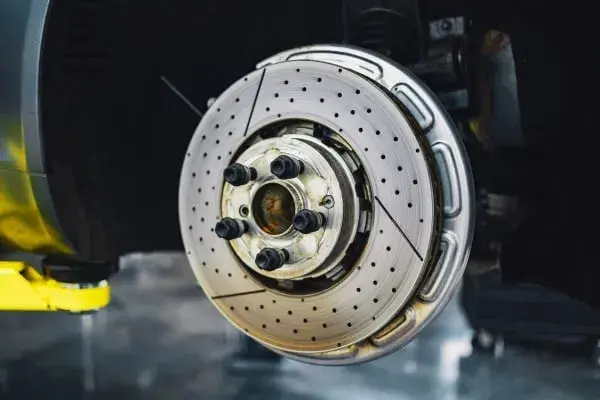

Tarcze nacinane i nawiercane: czy warto?
Tarcze nacinane i nawiercane to nie tylko element tuningu wizualnego. Ich konstrukcja ma praktyczne zastosowanie w walce z fadingiem. Nacięcia i otwory w tarczach przyczyniają się do lepszego odprowadzania ciepła, a co ważniejsze, umożliwiają szybsze usuwanie gazów wydzielających się z klocków hamulcowych podczas intensywnego hamowania. Dzięki temu minimalizuje się ryzyko powstania wspomnianej wcześniej "poduszki gazowej" i utrzymuje stałe tarcie.

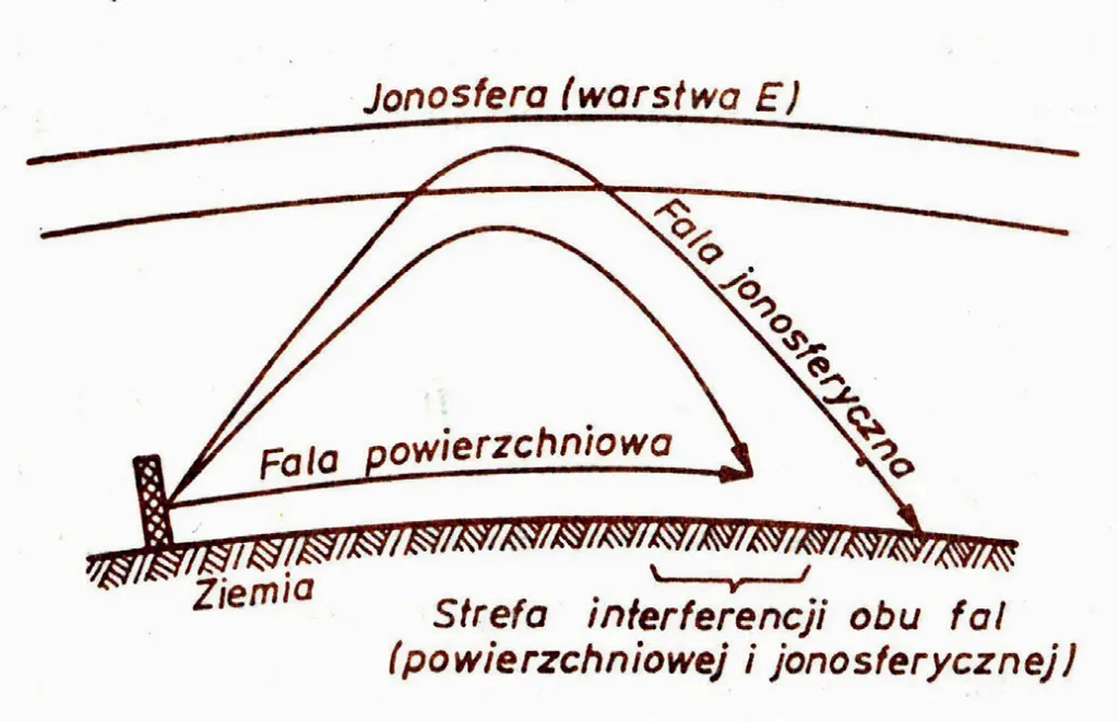

Przechodząc do drugiego oblicza tego zjawiska, w kontekście telekomunikacji i radiokomunikacji, fading sygnału to wahania tłumienia sygnału radiowego docierającego do odbiornika. Objawia się to jego osłabieniem, a nawet okresowym zanikiem. Jest to zjawisko losowe, które może znacząco wpływać na jakość naszych połączeń telefonicznych, stabilność internetu czy odbiór radia.
Propagacja wielodrogowa: przyczyna zaników sygnału
Główną przyczyną fadingu sygnału jest zjawisko zwane propagacją wielodrogową (multipath propagation). Sygnał z nadajnika nie dociera do odbiornika tylko jedną, prostą ścieżką. Zamiast tego, rozchodzi się on wieloma drogami bezpośrednio, a także po odbiciu od różnych przeszkód w otoczeniu, takich jak budynki, wzgórza, pojazdy, a nawet ludzie. Każda z tych ścieżek ma inną długość, co oznacza, że fale docierają do odbiornika w różnych momentach i z różnymi fazami.
Interferencja fal: wzmocnienie lub wygaszenie sygnału
Kiedy te liczne, odbite i bezpośrednie fale docierają do odbiornika, sumują się. W zależności od ich faz i amplitud może dojść do dwóch sytuacji: interferencji konstruktywnej, gdzie fale wzajemnie się wzmacniają, chwilowo poprawiając jakość sygnału, lub interferencji destruktywnej, gdzie fale docierają w przeciwfazie i wzajemnie się osłabiają, a nawet całkowicie wymazują. To właśnie ta destruktywna interferencja jest główną przyczyną zaników sygnału, które tak dobrze znamy.
