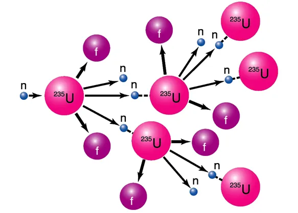

Silnik zjawiska: Jak reakcja łańcuchowa napędza procesy jądrowe?
Aby zrozumieć masę krytyczną, musimy najpierw pojąć sedno reakcji łańcuchowej. Wyobraźmy sobie, że jądro atomu materiału rozszczepialnego, na przykład uranu-235, pochłania swobodny neutron. To zderzenie powoduje, że jądro staje się niestabilne i rozszczepia się na mniejsze fragmenty, uwalniając przy tym ogromną ilość energii oraz, co najważniejsze, kolejne neutrony (zazwyczaj 2-3). Jeśli te nowo uwolnione neutrony trafią w inne jądra rozszczepialne, proces się powtarza i tak właśnie powstaje reakcja łańcuchowa.
Masa krytyczna jest osiągnięta wtedy, gdy ten proces jest w stanie sam się podtrzymywać. Oznacza to, że średnio jeden neutron z każdego rozszczepienia jądra atomowego powoduje kolejne rozszczepienie. To delikatna równowaga, którą musimy utrzymać, aby reakcja trwała, ale nie wymknęła się spod kontroli.

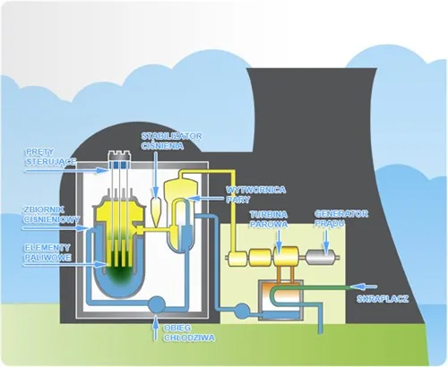

Serce elektrowni atomowej: Jak kontrolować moc, by produkować energię?
W reaktorach jądrowych, które są sercem elektrowni atomowych, masa krytyczna jest nieustannie kontrolowana i wykorzystywana do stabilnego wytwarzania energii elektrycznej. Moim zdaniem to jeden z najbardziej imponujących przykładów inżynierii. Paliwo jądrowe, zazwyczaj wzbogacony uran, jest umieszczone w rdzeniu reaktora w ilościach, które pozwalają na osiągnięcie stanu krytycznego. Aby reakcja nie wymknęła się spod kontroli i nie doszło do przegrzania, stosuje się pręty kontrolne wykonane z materiałów pochłaniających neutrony, takich jak kadm czy bor. Wsuwając lub wysuwając te pręty, operatorzy mogą precyzyjnie regulować liczbę neutronów w rdzeniu, a tym samym moc reaktora, utrzymując go w pożądanym, kontrolowanym stanie krytycznym.

W reaktorach jądrowych za kontrolę odpowiadają wspomniane wcześniej pręty kontrolne. Są one wykonane z materiałów silnie pochłaniających neutrony. Ich precyzyjne wsuwanie i wysuwanie pozwala na dokładną regulację liczby neutronów w rdzeniu reaktora, co z kolei kontroluje szybkość reakcji łańcuchowej. W przypadku awarii lub zagrożenia, pręty te są automatycznie i natychmiastowo wsuwane do rdzenia, co powoduje szybkie wygaszenie reakcji i przejście reaktora w bezpieczny stan podkrytyczny. Dodatkowo, projekt reaktora często obejmuje systemy chłodzenia i awaryjnego wyłączania, które mają za zadanie utrzymać bezpieczeństwo nawet w najbardziej ekstremalnych scenariuszach.
