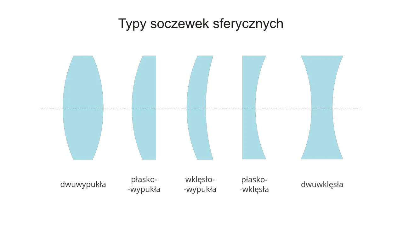

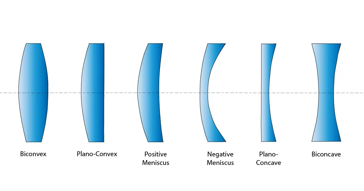

Kształty soczewek: Jak budowa wpływa na ich działanie?
Kształt soczewki jest bezpośrednio związany z jej funkcją. Wyróżniamy kilka typów soczewek, zarówno skupiających, jak i rozpraszających:
  • Soczewki wypukłe (skupiające):
    • Dwuwypukła: Obie powierzchnie są wypukłe. To klasyczny przykład soczewki skupiającej, często spotykanej w lupach.
    • Płasko-wypukła: Jedna powierzchnia jest płaska, druga wypukła. Również silnie skupia światło.
    • Wklęsło-wypukła (menisk skupiający): Jedna powierzchnia jest wklęsła, druga wypukła, ale krzywizna wypukła jest silniejsza. Mimo wklęsłej powierzchni, nadal działa skupiająco.
  • Soczewki wklęsłe (rozpraszające):
    • Dwuwklęsła: Obie powierzchnie są wklęsłe. To typowa soczewka rozpraszająca, używana np. do korekcji krótkowzroczności.
    • Płasko-wklęsła: Jedna powierzchnia jest płaska, druga wklęsła. Skutecznie rozprasza światło.
    • Wypukło-wklęsła (menisk rozpraszający): Jedna powierzchnia jest wypukła, druga wklęsła, ale krzywizna wklęsła jest silniejsza. Działa rozpraszająco.

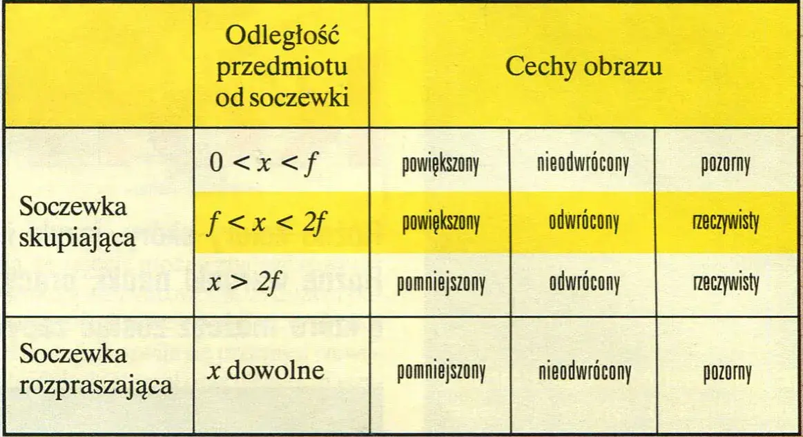

W przypadku soczewek skupiających, powstawanie obrazów zależy od odległości przedmiotu od soczewki. Oto pięć kluczowych przypadków, które zawsze omawiam z moimi studentami:
  1. Przedmiot daleko od ogniska (x > 2f): Obraz powstaje między ogniskiem a podwójną ogniskową po drugiej stronie soczewki. Jest rzeczywisty, odwrócony i pomniejszony. To typowy przypadek działania obiektywu aparatu fotograficznego.
  2. Przedmiot w podwójnej ogniskowej (x = 2f): Obraz powstaje również w podwójnej ogniskowej po drugiej stronie soczewki. Jest rzeczywisty, odwrócony i tej samej wielkości co przedmiot.
  3. Przedmiot między ogniskiem a podwójną ogniskową (f < x < 2f): Obraz powstaje poza podwójną ogniskową po drugiej stronie soczewki. Jest rzeczywisty, odwrócony i powiększony. Tak działa na przykład projektor.
  4. Przedmiot w ognisku (x = f): Promienie po przejściu przez soczewkę stają się równoległe. Obraz nie powstaje, ponieważ promienie nie przecinają się ani nie rozbiegają z jednego punktu.
  5. Przedmiot między soczewką a ogniskiem (x < f): Obraz powstaje po tej samej stronie soczewki co przedmiot. Jest pozorny, prosty i powiększony. To zasada działania lupy widzimy powiększony, prosty obraz, którego nie możemy rzucić na ekran.
W przeciwieństwie do soczewek skupiających, soczewki rozpraszające zawsze tworzą obrazy pozorne, proste i pomniejszone, niezależnie od położenia przedmiotu. Dzieje się tak, ponieważ promienie po przejściu przez soczewkę rozpraszają się, a ich przedłużenia zawsze przecinają się po tej samej stronie, co przedmiot, tworząc obraz pozorny.
