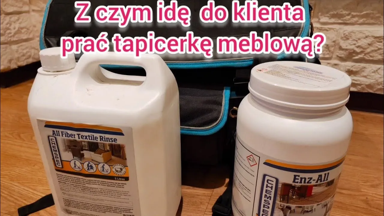

Płyn do płukania ekstrakcyjnego Dlaczego nie wolno go pomijać?
Płyny do płukania ekstrakcyjnego to środki, które stosujemy w odkurzaczach piorących. Ich główną funkcją jest wypłukiwanie rozpuszczonego brudu oraz resztek chemii użytej w pre-sprayu. Co więcej, dobre płukanki mają właściwości przeciwpienne, co chroni odkurzacz przed uszkodzeniem, a także zmiękczają tkaninę, pozostawiając ją przyjemną w dotyku. Wiele z nich zawiera również neutralizatory zapachów. Pominięcie płukanki to proszenie się o problemy pozostałości chemii mogą powodować ponowne, szybkie brudzenie się tapicerki i powstawanie zacieków. Wśród profesjonalistów dużą popularnością cieszą się Maxifi Power Rinse oraz ADBL Textile Rinse.

Pranie ekstrakcyjne odkurzaczem Jakie produkty są niezbędne?
Pranie ekstrakcyjne to jedna z najskuteczniejszych metod głębokiego czyszczenia tapicerki. Jakie produkty są niezbędne do odkurzacza piorącego? Przede wszystkim, potrzebujesz dobrego pre-sprayu do wstępnego rozpuszczenia brudu, a następnie płynu do płukania ekstrakcyjnego, który skutecznie wypłucze brud i resztki chemii. Nie używaj w odkurzaczu piorącym środków, które mocno się pienią może to uszkodzić urządzenie i utrudnić płukanie. Zawsze kontroluj stopień rozcieńczenia chemii zgodnie z zaleceniami producenta.
  • Pre-spray (np. ADBL Pre-Spray Pro, Shiny Garage Pre-Spray)
  • Płyn do płukania ekstrakcyjnego (np. Maxifi Power Rinse, ADBL Textile Rinse)
  • Opcjonalnie: odplamiacze (spottery) do trudnych plam

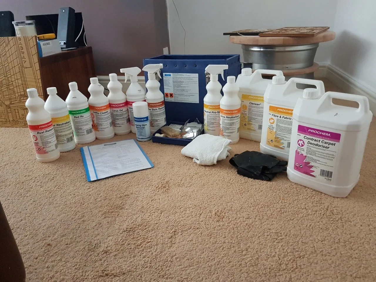

Skompletuj idealny zestaw: Twój startowy pakiet do prania tapicerki
Na podstawie wszystkich omówionych kwestii, mogę z czystym sumieniem polecić Ci "idealny zestaw startowy" do prania tapicerki samochodowej. Posiadając te produkty, będziesz przygotowany na większość wyzwań związanych z czyszczeniem wnętrza samochodu, zapewniając sobie skuteczność i bezpieczeństwo działania:
  • Dobry pre-spray: Niezbędny do wstępnego rozpuszczenia brudu.
  • Płyn do płukania ekstrakcyjnego: Do wypłukiwania brudu i resztek chemii.
  • Uniwersalny APC: Do lekkich zabrudzeń, ogólnego czyszczenia i jako środek wspomagający. Pamiętaj o odpowiednim rozcieńczeniu!
  • Zestaw odplamiaczy (spotterów): Przynajmniej jeden do plam organicznych i jeden do tłustych.
  • Delikatny środek do podsufitki/alcantary: Specjalistyczny produkt o neutralnym pH.
  • Szczotki do tapicerki: O różnej twardości, dopasowane do materiału.
  • Wysokiej jakości mikrofibry: Do zbierania nadmiaru wilgoci i wycierania.
