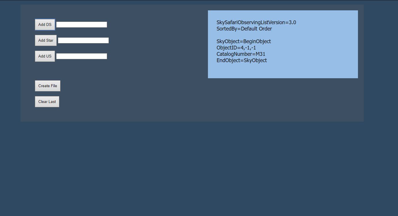

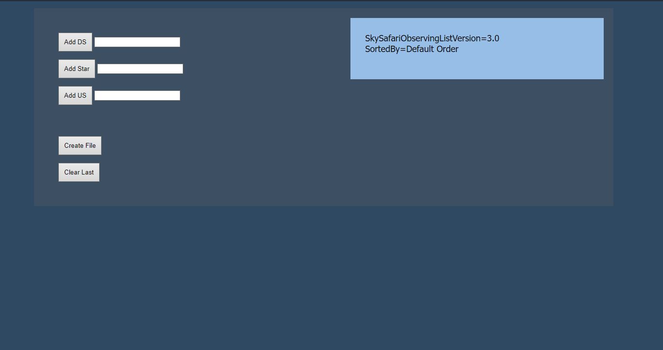

Tak mi się spodobało to tworzenie list, że zaciągnąłem syna i zrobił mi automat do tego w java script. Na razie wersja beta, ale już działa
Mniej więcej tak to będzie wyglądało. czyli wpisujemy w okienku jakiś obiekt, np M31 i klikamy add ds
obiekt dodaje się do listy. Klikając na clear list, można skasować ostatni dodany obiekt, a create file wyeksportuje nam wszystko do pliku, tylko nad tym jeszcze trwają prace
Co wy na to? Przyda się? Może macie jakieś inne pomysły, które można dodać/ zmienić? Dawajcie szybko, puki syn jeszcze ma chęci grzebać przy tym

UUU, ale sztosPatrix pisze: ↑11 gru 2021, 15:13Tak mi się spodobało to tworzenie list, że zaciągnąłem syna i zrobił mi automat do tego w java script. Na razie wersja beta, ale już działa
Dobrze by było by dodać tam opcję by te obiekty można było wrzucać hurtowo, tzn więcej na raz do jednego pola tabelami. Bo to jest jakby najważniejsza sprawa. Np. Seba ma listę tych planetarek, to są same DS, wtedy bierzesz i pyk, 100 obiektów na raz w minutkę. Da się tam tak?
Edit: Każde dobre zestawienie ma tabelkę obiektów. Na ten przykład książki Alvina ja rozpracowywane tak, że: Konwertuje PDF na DOC, z DOC zasysam tabelkę do Excela i potem wrzucam do wzornika dowolną ilość obiektów na raz.

Super sprawa!
Czy możesz dodać linka do przetestowania?
Czy może syna tak zrobić żeby była opcja automatycznego dodawania obiektów od... do...
czyli wpisuję w okienko nr 1 M1 a w drugie M30 i z automatu robi listę 30 elementów.
To bardzo ważne, bo mam pomysł na dodatkowe listy, których w SS nie ma.
A to by mega ułatwiło życie.
Re: Mój sposób na tworzenie list Sky Safari- Poradnik
Dokładnie tak, żeby czytało pliki Excel lub CSS może łatwiej...lub kopiuj wklej oddzielone przecinkami...Midnight9999 pisze: ↑11 gru 2021, 15:20UUU, ale sztosPatrix pisze: ↑11 gru 2021, 15:13Tak mi się spodobało to tworzenie list, że zaciągnąłem syna i zrobił mi automat do tego w java script. Na razie wersja beta, ale już działa

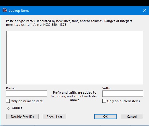

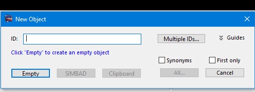

W astroplannerze jest to rozwiązane tak, że można pojedynczo, albo po kliknięciu w Multiple ID właśnie lista.
- Załączniki
- zdjęcie 343.jpg (24.72 KiB) Przejrzano 5469 razy
- zdjęcie 34553.jpg (43.62 KiB) Przejrzano 5469 razy
Wysyłam wam na priva wersje beta. Na razie nie chcę wstawiać na forum, do czasu aż nie będzie gotowe na 100%. Przetestujcie i dajcie znać

Sprawdziłem, mi działa elegancko.
- midimariusz
- Posty: 663
dziala!
sprawdziłem i obsługuje nie tylko popularne katalogi NGC czy IC ale tez inne jak Abell, Berkley, Basel.
Będzie można dorobić inne katalogi, których nie ma SS.
Tylko poprosimy o te dodatkowe funkcjonalności....

Przypuszczam, że on nie weryfikuje katalogów dlatego obsługuje wszystko. Jak SS dostanie coś czego nie ma to po prostu nie wyświetla obiektów. Dlatego też jest problem z listą Białych Karłów od Seby, bo SS nie ma katalogu WD.midimariusz pisze: ↑11 gru 2021, 15:48dziala!
